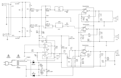

Их там три штуки. Схема ищется в Гугле за пару секунд. Осталось как обычно выпытать у автора топика чего же он конкретно хотел узнать и про какой именно резистор он спрашивал.

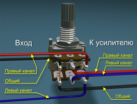

Это ТРИ регулятора, а не один. Какой из них интересует?
(На схеме всё отмечено, подойдет спаренный и 50 и 100 и даже 33 кОм).
Гость Alerta
спасибо, получается в магазине надо спросить сдвоенный спаренный переменный резистор на 100 кОм?
Изменено пользователем Alerta
На громкость и средне-высокие частоты стоит 50 кОм, на басы - 100 кОм,
но ничего страшного не будет если поставить вместо любого и 50 и 100 кОм, а за неимением даже 33 или 250 кОм.
Тип регулировки для данной системы тоже любой (стоит В -линейная для импортных).
Проблема в том, что регуляторы могут иметь разные размеры, разную ось на которую ручка насаживается - обычно "звёздочка". Надо не забыть, что в комплекте с потенциометром должен быть крепёж - шайба и гайка, а то продавцы могут заиграть.
Я недаром писал, что надо вскрыть колонку и посмотреть что за регулятор так стоит.
На 99,9% обычный китайский, ось скорее всего "звёздочка", длина у них обычно одинаковая.
Но бывают с пластиковой осью и другие извращения. Не забыть, что сдвоенный.
