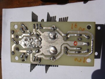

Гость serpenmax Опубликовано 7 Декабря, 2014 в 11:51 Жалоба Поделиться Опубликовано 7 Декабря, 2014 в 11:51 (изменено) Уважаемые форумчане! Может кому-то уже приходилось разводить такой стабилизатор или есть уже в библиотеке такой файл. Возникла необходимость повторить в двух экземплярах плату. Честно говоря, я в Спринте абсолютный чайник, на уровне вкл.-выкл.-принт, могу пользоваться только готовыми файлами. Буду очень признателен за помощь или совет! Изменено 7 Декабря, 2014 в 11:54 пользователем serpenmax Ссылка на комментарий Поделиться на другие сайты Поделиться

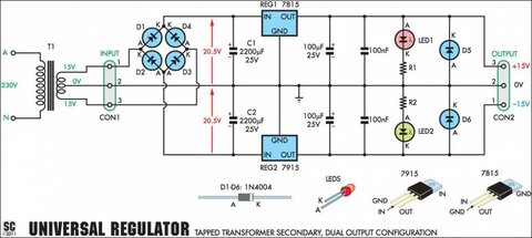

if33 Опубликовано 7 Декабря, 2014 в 13:15 Жалоба Поделиться Опубликовано 7 Декабря, 2014 в 13:15 (изменено) Может поможет эта ссылка _https://forum.cxem.net/index.php?showtopic=89546 прямая ссылка на плату _https://forum.cxem.net/index.php?app=core&module=attach§ion=attach&attach_id=117241 Изменено 7 Декабря, 2014 в 13:17 пользователем if33 Ссылка на комментарий Поделиться на другие сайты Поделиться

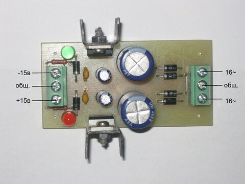

FOLKSDOICH Опубликовано 7 Декабря, 2014 в 14:13 Жалоба Поделиться Опубликовано 7 Декабря, 2014 в 14:13 Накидал быстренько. 15v.zip Ссылка на комментарий Поделиться на другие сайты Поделиться
