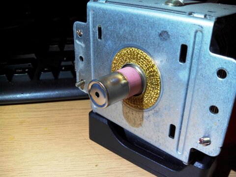

seregaKP Опубликовано 15 Октября, 2014 в 15:47 Жалоба Поделиться Опубликовано 15 Октября, 2014 в 15:47 Доброго вечера. случилось вот что. при работе печи появились вспышки и искрение наверно, конкретно искр конечно не видел. проявляется не сразу а секунд через 10. появилось опаленное пятно. фото прилагаю. за этой панелью магнетрон. Может сразу вердикт какой? есть ли смысл ремонтировать? Добавлено после раздумий: сам магнетрон Ссылка на комментарий Поделиться на другие сайты Поделиться

Datagor Опубликовано 15 Октября, 2014 в 15:56 Жалоба Поделиться Опубликовано 15 Октября, 2014 в 15:56 Да-да, прям классическая картинка из статьи Райэна. Чаще всего пробой (электрическая дуга) возникает в районе «окошка» волновода. Ссылка на комментарий Поделиться на другие сайты Поделиться
seregaKP Опубликовано 15 Октября, 2014 в 16:01 Автор Жалоба Поделиться Опубликовано 15 Октября, 2014 в 16:01 более менне все ясно. но все же. данные детали в моем случае исправны или их нужно менять? Ссылка на комментарий Поделиться на другие сайты Поделиться
Гость prikol Опубликовано 15 Октября, 2014 в 16:13 Жалоба Поделиться Опубликовано 15 Октября, 2014 в 16:13 поменяй слюду, ототри нагар и пользуйся дальше! Ссылка на комментарий Поделиться на другие сайты Поделиться
seregaKP Опубликовано 15 Октября, 2014 в 16:18 Автор Жалоба Поделиться Опубликовано 15 Октября, 2014 в 16:18 (изменено) поменяй слюду, ототри нагар и пользуйся дальше! слюда та что на первом фото? типа заглушки? а нагар от чего оттирать, если ее поменяю? и как я понял из статьи все же нельзя ставить на max, если там что то маленькое? Изменено 15 Октября, 2014 в 16:19 пользователем seregakp Ссылка на комментарий Поделиться на другие сайты Поделиться
Гость klon_kz Опубликовано 15 Октября, 2014 в 16:37 Жалоба Поделиться Опубликовано 15 Октября, 2014 в 16:37 слюда та что на первом фото? типа заглушки? а нагар от чего оттирать, если ее поменяю?и как я понял из статьи все же нельзя ставить на max, если там что то маленькое? Видимо были брызги чего-то жирного, теперь подпалили слюдяную проставку , изменилось сопротивление, вот и искрит. У моей половинки заискрила, когда она решила растопить сливочное масло. Далее - по нарастающей. Поменял слюду, работает до сих пор. Ссылка на комментарий Поделиться на другие сайты Поделиться
seregaKP Опубликовано 15 Октября, 2014 в 17:16 Автор Жалоба Поделиться Опубликовано 15 Октября, 2014 в 17:16 а эта слюда у всех одинаковая или есть определенные (толщина, проводимость и т.д)? Добавлено после раздумий: в принципе все предельно ясно. Всем огромное спасибо :smile: Ссылка на комментарий Поделиться на другие сайты Поделиться
TANk Опубликовано 15 Октября, 2014 в 18:49 Жалоба Поделиться Опубликовано 15 Октября, 2014 в 18:49 а эта слюда у всех одинаковая или есть определенные (толщина, проводимость и т.д)? У нас в магазинах, торгующих ЗИПом к бытовой технике, эта слюда продается под названием "слюда для микроволновки" везде одинаковая. Продается листом формата А4 толщиной 1мм. Других разновидностей не видел. У Самсунговских микроволновок вместо слюды стоит пластинка из какой то пластмассы. Но наверное не всякая подойдет. Не проверял. на свой ЛыЖе слюду менял два раза за 12 лет эксплуатации. Главное вовремя ее протирать от налипшей на нее жратвы. Чистота залог долгой жизни печки. Ссылка на комментарий Поделиться на другие сайты Поделиться
Гость jank5 Опубликовано 15 Октября, 2014 в 19:36 Жалоба Поделиться Опубликовано 15 Октября, 2014 в 19:36 На работке дамы имеют обыкновение совать в микру что ни попадя, но мытьё считают не обязательным. Первую микру сожгли, выкинули, стрясли с директора новую. Вторую, вспомнив про статью на портале, ввел с строй. Год с мелочью - без происшествий, с учетом, что дамы те же. Разряд происходит между колпачком и корпусом, слюда горит постольку, поскольку она там стоит. Слюду заменить, корпус зачистить, закрасить густой масляной эмалью - у неё пленка толще. Колпачок (после очистки) обернуть в несколько слоев миканитовой лентой сбоку и с торца, потом в термоусадку. Конечный вид слегка гоблинский, но дополнительная изоляция не помешает - микроволновка имеет свойство повторно пробивать в том же месте. Ссылка на комментарий Поделиться на другие сайты Поделиться
