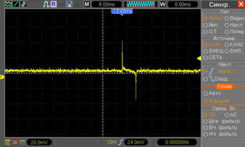

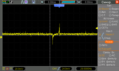

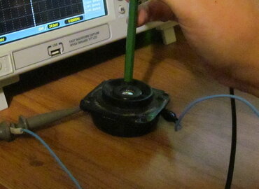

Sergiy_83 Опубликовано 23 Сентября, 2014 в 16:31 Жалоба Поделиться Опубликовано 23 Сентября, 2014 в 16:31 И потом, должен же быть какой то еще метод, посложнее чем глаз, ухо и батарейка...,хотя бы ради прикола. Можно уронить на пищалку карандаш с небольшой высоты и зафиксировать ЭДС осцилом плюс - щуп, минус - земля (кракодил). наоборот (неправильное подключение) Ссылка на комментарий Поделиться на другие сайты Поделиться

Sergiy_83 Опубликовано 23 Сентября, 2014 в 17:32 Жалоба Поделиться Опубликовано 23 Сентября, 2014 в 17:32 Ну...спасибо, отдать за пищалку 150 уе за штуку а потом ронять на нее карандаши? На самом деле не все так страшно как кажется, с высоты 3 см по крайней мере для моей пищалки это микро удар, а на головках за 150 баксов маркировка быть просто обязана, причем правильная не перепутанная. Импульс можно придумать и по нежнее. Вот что бы я точно не стал делать, так это разбирать дорогостоящий динамик, хотя каждому своё, народ динамики чинит, катушки перематывает, для меня это на уровне подковки блохи. Кстати, да вот кстати, парни, а вы не задумываетесь, что многие советы ничуть не проще чем предложил я. Тот же пук проводов, приборы, компьтер, программы, надо чего то соорудить ит.д.? Но устройство должно быть простое. Ссылка на комментарий Поделиться на другие сайты Поделиться
