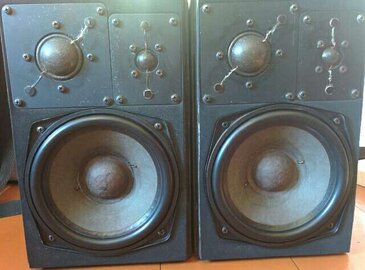

Добрый день ребята. Я заинтересовался темой HI-FI звука и вот нашел свои колоночки, которые когда-то покупал батя в Германии.
Подскажите как можно восстановить помятости и отверстия в пипках на динамиках? Еще отломился проводок на вч пищалку, его можно новым напаять, если да то как лучше это сделать?

ИМХО. Касаемо колпаков НЧ. "Метод пылесоса" я бы не рассматривал. Лучше немного напрячься и разобрать (сам это проходил недавно, поначалу страшно, а в результате оказывается довольно легко).
Понадобится ацетон, также годятся растворители 646, 647, клей Момент-1 (самый обычный), небольшая кисточка или мед. шприц, и полиэтиленовый пакет, куда динамик входит без натяга и быстро (дин, конечно, нужно снять и отключить, если припаян -- пометить подводящие провода насчёт полярности).
Аккуратненько, без фанатизма, смачиваем растворителем кисточкой или из шприца место склейки пыльника и диффузора (ВАЖНО: лучше меньше, чтобы растворитель никуда не затекал), сразу помещаем в пакет минут на 10...15. Вынимаем дин и пробуем отделить пыльник, поддев его за край зубочисткой. Не отстаёт -- повторяем процедуру до победного. Заклеиваем место, где был пыльник, малярной лентой.
Дальше несколько вариантов.
1) Пытаемся выровнять пыльник, немного смачивая его водой. Он выровняется, но следы, где он был смят, останутся. Дырочки "закрасить" разведённым ПВА, причём лучше в несколько тонких слоёв. От дырочек далеко не отходим. Когда готово, приклееваем на место Моментом.
2) Берём пыльник в карман и едем в Митино, искать подобный. Точно такой же вряд ли найдётся, но подойдёт любой похожий, НЕ меньший по объёму (на глаз +/- лапоть). Приклеиваем Моментом.
3) Берём круглый картонный костер (бирдекель) до 1.5 мм толщиной, мелкую наждачку и подгоняем его край по периметру под геометрию диффузора. Приклееваем Моментом. Этот вариант похуже, масса такого колпака может уже повлиять на звук.
То есть, если дин длинноходовый, пыльник не должен "хлюпать". В некоторых динах (30ГД-2, например) под ним в диффузоре отверстия, заклеенные тканюшкой.
Вообще, это не самая важная деталь, можно и отказаться от неё, если у колонки матерчатый гриль, а в помещении не особо пыльно.
По пищалке ситуация хуже, в нехорошем месте поводок отломился... Но тут я пас. Возможно, потребуется перемотка. Дождёмся ответа Игоря Meshin (или спросите его в личку).

На пищалке остался вывод проводка. Думаю его можно напаять. По пыльнику думаю воспользуюсь первым вариантом. Только вот не понял про пакет... Зачем туда запихивать динамик? В определениях еще плаваю, пойду википедию почитаю:smile:
Ацетон очень быстро испаряется и может не успеть растворить клей.
В пакете концентрация паров быстро возрастает, процесс испарения замедляется, кроме того, так меньше ацетона вдыхается.
Это совсем не обязательно, но желательно.
Ацетон может быть придется добавлять несколько раз, спешить отрывать не надо!!!
По той же причине для приклеивания рекомендуется ацетонорастворимый клей типа "Момент", чтобы можно было отклеить, если что-то пойдёт не так, как надо.
Если не смущает такая ювелирная работа -- зелёный свет.
Минусы:
а) лужение двух кусочков провода в эмалевой изоляции в очень неудобных условиях (рядом невосстановимый диффузор);
б) припаивание какого-то третьего кусочка, что тянет за собой
в) изменение массы диффузора, а для пищалки это очень критично.
Выбор за Вами.
Можно, особенно с учетом того, что аплитуда колебаний пищалки ничтожна, но это требует большой аккуратности и осторожности.
На фото плохо видно (нерезкое), но, возможно, можно соскоблить немного лака с провода острым лезвием, не обязательно по всему диаметру и допаять тонким проводом. Место спайки с проводом на панели можно закрепить каплей клея и т. п.

БлагоДарю за ответы, дымаю пыльник сам сделаю, а вот проводок напаять отдам корешу напаять. Он ювелирной точностью больше владеет чем я))
Гость crazygangster77
Вот в итоге что получилось.
Проводок напаял, и залил его резиновым клеем.
