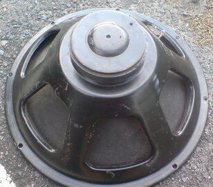

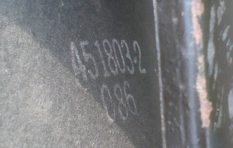

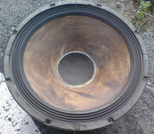

Гость ed6247 Опубликовано 13 Мая, 2014 в 06:26 Жалоба Поделиться Опубликовано 13 Мая, 2014 в 06:26 забрал динамик. состояние удовлетворительное. диффузор чем то был пропитан. маркировка -A 51803-2. по поиску не чего не нашел о нем. буду пытаться замерять параметры. размер корпуса хотелось бы не очень громадный Добавлено после раздумий: . Добавлено после раздумий: . Ссылка на комментарий Поделиться на другие сайты Поделиться
drummer Опубликовано 13 Мая, 2014 в 15:02 Жалоба Поделиться Опубликовано 13 Мая, 2014 в 15:02 (изменено) Коли ящик есть, то нужно в него и вставить. А заднюю стенку сдвигать по мере настройки, чтобы в ней было "дыхательное" окошко для динамика, ибо закрытым этот ящик быть не может. Настраивать нужно на номинальной мощности, ватт 200... Ориентироваться по ощущениям в животе и реакции окружающих. Изменено 13 Мая, 2014 в 15:02 пользователем drummer Ссылка на комментарий Поделиться на другие сайты Поделиться
Гость rubenlukin Опубликовано 13 Мая, 2014 в 15:31 Жалоба Поделиться Опубликовано 13 Мая, 2014 в 15:31 Сергей drummer, ящика нет, об этом топ-стартер уже сказал. Так что всё по науке -- TS, спикершоп, ужас от увиденного и анализ целесообразности использования крупнокалиберных ГД в домашних условиях :smile: Ссылка на комментарий Поделиться на другие сайты Поделиться
