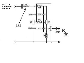

Alex111 Опубликовано 26 Апреля, 2014 в 02:37 Автор Жалоба Поделиться Опубликовано 26 Апреля, 2014 в 02:37 (изменено) Alex111Александр, начали бы Вы сначала. Показали схему усилителя, Для чего _вся_ схема - не понятно. Достаточно, на _мой взгляд_ схемы самого темброблока с "окружением" и информацией о напряжениях в точках "А" и "В" на рисунке. Вот конкретно: - в точке "А" при отключенном темброблоке имеем усиленное лампой 6Ж7 напряжение звуковой частоты 12 Вольт. - как только подключаем обозначенный темброблок - напряжение тут же палает В ЭТОЙ ТОЧКЕ до 6 В. - в точке "B" - соответственно - при этом (подключенном темброблоке) - имеем 450 мВ. Собственно и все! Задача: МЕНЬШЕ ВСЕГО сейчас интересует "глубина регулировки" тембра, а БОЛЬШЕ ВСЕГО - как сделать так, чтобы в точке "В" было 2,5-2,8 Вольта звуковой частоты. НЕ более!! Дополнительно: - схема самого темброблока меняться не будет. - говоря о "гитарных усилителях" я имел в виду не те, на которые Вы ссылались в Вашем ответе, а на конструируемые самими же радиолюбителями - материал по ним есть на различных форумах - где используется именно такая схема темброблока. Там вместо 1,0 Мом в качестве регуляторов я встречал и 470 Ком, и даже 10 Ком. Глубина регулировки, судя по их описанию, была мала. Но вот ослабления сигнала не происходило - что, вобщем-то, мне и нужно, не более!... - после точки "В" - идет следующий каскад на двойном триоде через ргулятор усиления тоже в 1 Мом - т.е. к точке "В" подсоединен верхний конец этого потенциометра. P.S. Американским ученым "задания давать" не собираюсь, да и вообще позиции Америки в нынешнем мире отвратительны! P.P.S. Если при выложенных данных ответ дать, тем не менее, возможным не представляется - прошу прощения за беспокойтво! Добавлено после раздумий: Согласен полностью с Дмитрием. Александр, не стесняйтесь, предоставьте схемку, какую – ни какую, ну, и не плохо бы ТЗ. Поможем, чем сможем – обязательно. Изменено 26 Апреля, 2014 в 02:35 пользователем Alex111 Ссылка на комментарий Поделиться на другие сайты Поделиться

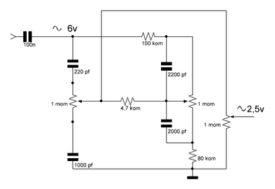

Dimonos Опубликовано 26 Апреля, 2014 в 16:57 Жалоба Поделиться Опубликовано 26 Апреля, 2014 в 16:57 (изменено) На входе 6 вольт. На выходе регулятора где то приблизительно 2,5 вольта. Но! Переменники придется поставить линейные, иначе ровная ачх будет не в среднем положении. При регулировке уровень на середине будет несколько гулять.Регулировка на под'ем будет гораздо меньше чем на спад. При регулировке будет гулять центральная частота, немного. Ачх будет несколько отличаться от стандарта в худшую сторону. Это все что удалось сделать. Позже выложу схему с номиналами. Изменено 26 Апреля, 2014 в 16:57 пользователем dimonos Ссылка на комментарий Поделиться на другие сайты Поделиться

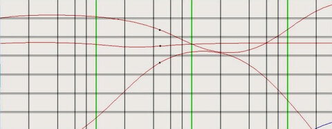

Dimonos Опубликовано 26 Апреля, 2014 в 20:16 Жалоба Поделиться Опубликовано 26 Апреля, 2014 в 20:16 Графики регулирования Не употреблять для техники HiFi !!! Ссылка на комментарий Поделиться на другие сайты Поделиться

Alex111 Опубликовано 27 Апреля, 2014 в 18:53 Автор Жалоба Поделиться Опубликовано 27 Апреля, 2014 в 18:53 Графики регулирования Не употреблять для техники HiFi !!! Ну вот - это именно то, о чем я и просил!!! БОЛЬШУЩЕЕ спасибо!!! Сегодня же апробирую и сообщу потом результаты. Ссылка на комментарий Поделиться на другие сайты Поделиться

Alex111 Опубликовано 27 Апреля, 2014 в 20:32 Автор Жалоба Поделиться Опубликовано 27 Апреля, 2014 в 20:32 (изменено) Графики регулирования Не употреблять для техники HiFi !!! Вот сейчас все тщательно проверил на соответствие номиналов спаянной схемы предложенных Вами, подобрал потенциометры, но из-за резких колебаний напряжения в сети решил пока не мерить сигнал, сделаю это когда подключу вновь ЛАТР... - чтобы элементарно сопоставить с теми результатами, которые получал от предыдущих апробированных схем темброблоков... Изменено 28 Апреля, 2014 в 01:39 пользователем Alex111 Ссылка на комментарий Поделиться на другие сайты Поделиться
Alex111 Опубликовано 28 Апреля, 2014 в 01:03 Автор Жалоба Поделиться Опубликовано 28 Апреля, 2014 в 01:03 (изменено) Графики регулирования Не употреблять для техники HiFi !!! Ну вот, кажется, рано я порадовался...:smile: Отрегулировал сетевое напряжение, подключил все и...на выходе данной схемы, предложенной Вами, обнаружил всего...около 300 мВ вместо позиционированных 2,5 В.; на экране осциллографа там же - какая-то непонятная картина -синусоида начинается в левом нижнем углу экрана и уходит в правый верхний, притом, не доходя до него, "сворачивается" чуть ли не в какой-то "клубок" непонятный... :smile: Что бы это могло все значить?? Нет ли в схеме какой-либо случайной ошибки? Или это - "глюк" осциллографа? Или проникновение какой-то "постоянной составляющей" вдруг (правда - абсолютно непонятно, откуда она могла там "взяться", если через тот же конденсатор с 1-го каскада проверялись другие схемы темброблоков и все нормально...)? Синусоида, правда, сама без искажений. Поясните, плз. Изменено 28 Апреля, 2014 в 01:41 пользователем Alex111 Ссылка на комментарий Поделиться на другие сайты Поделиться
Dimonos Опубликовано 28 Апреля, 2014 в 06:32 Жалоба Поделиться Опубликовано 28 Апреля, 2014 в 06:32 (изменено) Я , конечно проверю, может где то и ошибся. В свою очередь, Вы, на том берегу, проверьте у себя. Синусоида уходящая вверх и сворачиваящаяся в клубок- это какой то нонсэнс! Может ветер сильный? Зы. И , плииз, давайте сведения поподробней. Не сказано какое напряжение на входе регулятора, частота какая, в каких положениях переменники, включая и регулятор громкости, какая характеристика регулирования переменников.... Изменено 28 Апреля, 2014 в 06:33 пользователем dimonos Ссылка на комментарий Поделиться на другие сайты Поделиться
