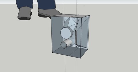

Гость chudovishe Опубликовано 20 Апреля, 2014 в 07:00 Жалоба Поделиться Опубликовано 20 Апреля, 2014 в 07:00 (изменено) Здравствуйте. Заняться конструированием полноценной акустики я не имею возможности. Но можно побаловаться тем, что под рукой. Маленькие компьютерные колонки. Можно ли добиться от них басов? Что будет, если ограничить задиффузорный объём динамической головки, то есть заклеить дырки корзины и вывести из этого объёма трубку, которая будет входить в ящик фазоинвертора малого размера? Нагрузка диффузора на маленький объём корзины как-бы уродует АЧХ, но ведь необязательно делать его герметичным и жёстким. Заглушки можно выполнить в виде ПАС. И вот я хочу спросить, понизится ли частота системы диффузор - объём корзины - трубка - ящик? Ну а если вывести из ящика тоннель в виде рупора, он будет излучать дополнительную мощность на низких частотах. Изменено 20 Апреля, 2014 в 16:38 пользователем chudovishe Ссылка на комментарий Поделиться на другие сайты Поделиться

Гость chudovishe Опубликовано 20 Апреля, 2014 в 13:08 Жалоба Поделиться Опубликовано 20 Апреля, 2014 в 13:08 Остаётся выяснить, как работает вот эта система_https://bose.ru/catalog/67/537/ Бо, для колонок размером с две (ну, ладно, ладно, с четыре) пачки сигарет бас у неё просто фантастический... На вид, так обыкновенный фазик. Нужно учесть, что часто под хорошую акустику разрабатываются оригинальные динамики, с увеличенным ходом, с мягким подвесом. От того они и дороги. Но кпд всё равно низкий Я хочу, у меня надежда на рупорный туннель фазоинвертора. Ведь узкий туннель звука почти не излучает. Возможно надо делать гибрид рупора и ответвителя. Это как-бы должно снизить добротность. А чтобы резонанс динамика снизить- эта канитель с ПАС. Задиффузорный тоннель снижает резонансную частоту головки за счёт массы соколеблемого воздуха. А если тоннель широкий, то и объём ящика должен быть большой. А как сделать тоннель уже, не испортив АЧХ? ПАС на высоких частотах более-менее прозрачна. Ссылка на комментарий Поделиться на другие сайты Поделиться

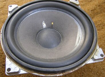

Yamazaki Опубликовано 20 Апреля, 2014 в 13:23 Жалоба Поделиться Опубликовано 20 Апреля, 2014 в 13:23 Александр, микросабвуферы под оформление такого размера производит например TangBand _https://www.tb-speaker.com/detail/1230_04/w3-1876s.htm три дюйма, от 50 герц в одном литре. Прокопий, жалко разрушать ваши иллюзии, но никакого баса ваших колонок не получить. Да, у некоторых производителей существуют модели микросабвуферов, размером от двух-трёх-четырёх дюймов, но это во-первых не ваш случай, а во-вторых это всё равно суррогат, который не может сравниться с большими низкочастотными динамиками, тем более фирменными. Добудьте нормальный динамик, хотя-бы советский, тогда будет о чем говорить. Добавлено после раздумий: Да, кстати, фазоинвертор в виде рупора прибавки не даст. Рупоры вообще начинают работать при габаритах от четверти длины волны. Например, при 50Гц длина волны 7 метров, значит рупор должен иметь ∅ выхода около двух метров, чтобы воспроизводить эту частоту. Это монструозная конструкция, сложная и дорогая. А у вас будет просто фазик, какую форму ему не придай. Ссылка на комментарий Поделиться на другие сайты Поделиться

Dimonos Опубликовано 20 Апреля, 2014 в 14:50 Жалоба Поделиться Опубликовано 20 Апреля, 2014 в 14:50 Я хочу, у меня надежда на рупорный туннель фазоинвертора. Ведь узкий туннель звука почти не излучает. Возможно надо делать гибрид рупора и ответвителя. Это как-бы должно снизить добротность. А чтобы резонанс динамика снизить- эта канитель с ПАС. Задиффузорный тоннель снижает резонансную частоту головки за счёт массы соколеблемого воздуха. А если тоннель широкий, то и объём ящика должен быть большой. А как сделать тоннель уже, не испортив АЧХ? ПАС на высоких частотах более-менее прозрачна. К сожалению, несмотря на какие то технические термины, написана какая то галиматья, не связанная друг с другм или связанная столь незначительно, что не стоит внимания. А кое какие утверждения не работают вообще. Вы у ж без обид, но это так. Скажем такого понятия как " рупорный туннель фазоинвертора" вроде как не существует в принципе. Резонанс динамика ПАС изменить никак не может. Присоединенная масса воздуха у маленького дина столь мала, что не стоит внимания обращать, и тем более связывать эту массу с каким то туннелем. Добротность динамика не снизит ни одно акустическое оформление. Ну ит.д. Непонятно зачем идти столь сложным путем, когда есть пути намного проще, дешевле, математически просчитанные и дающие эффект на порядок лучше??? Почему бы для начала просто не сделать маленький сабик и подключить его к имеющимся колонкам? Неужели один дин, размерами с10 гд-34 проблема? Как ни крути, а нужен динамик с основным резонансом не более 100 гц и добротностью около 0,5. Ссылка на комментарий Поделиться на другие сайты Поделиться
