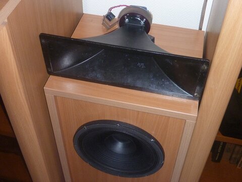

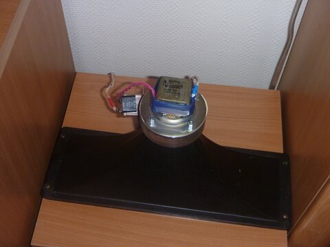

Гость alex_49 Опубликовано 9 Апреля, 2014 в 04:06 Жалоба Поделиться Опубликовано 9 Апреля, 2014 в 04:06 (изменено) Здравствуйте, форумчане. Была у меня аналогичная проблема с выбором сабвуфера для дома. После долгих поисков решений в инете и тщательных анализов описаний и впечатлений различных конструкций решил остановиться на так называемом твердом рупоре. 75ГДН-1-4 в ЗЯ (примерно 55 литров) меня приятно впечатлила - бас достаточно глубокий, при этом каких-то гудений, свойственных ФИ и другим резонансным системам, не наблюдается. Но ИМХО без коррекции фильтрами практически невозможно сбалансировать акустические системы, а тем более в помещении. Кстати, я тоже использую "ноэмовские" динамики - 100ГДШ33-16 в 150-литровых "трубовойтах". Чаще сабвуфер вроде как и не нужен, особенно при прослушивании акустических инструментов, а вот для электронной музыки, обладающей более глубоким басом, все-таки не хватает саба. P.S. Прошу не путать классический ЗЯ и ЗЯ в "твердом рупоре", это, как говорят в Одессе, две большие разницы. И по поводу "пищалок" - мне понравились Beyma CP-21F. Помимо неплохих основных характеристик у них есть еще один большой плюс - диаграмма направленности в горизонтальной плоскости 140 градусов, что благоприятно сказывается на прослушивании в помещении. Изменено 9 Апреля, 2014 в 04:27 пользователем alex_49 Ссылка на комментарий Поделиться на другие сайты Поделиться
