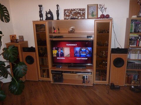

Гость bosunmak Опубликовано 30 Марта, 2014 в 22:48 Жалоба Поделиться Опубликовано 30 Марта, 2014 в 22:48 Слепил закрытый ящик 70 литров для 100ГДШ47-8. Брал с запасом на перспективу.Нравиться. Комната 30м.,потолки 3м. Слушаю АПЕ ки и ФЛАКи на MUSE S7 APE FLAC Lossless player +TDA7498L T-amp Amplifier all-in-one machine USB and SD Card input with remote control. На 15-20 ватах низы есть но не очень. Хочется потише и басов побольше. Хочу яшик поделить перегородкой и врезать ниже Ноэмовский низкочастотник. Питаться будет от отдельного усилителя Д класса. Две недели копаю форумы по поводу качества музыки на низких уровнях громкости. Вопрос как влияет большая паспортная мощность и высокая чувствительность на верность воспроизведеения на малой громкости. Что взять 50ГДН37-8, 150ГДН45-8, 200ГДН37-8. ∅ ограничен имеюшимся ящиком и составляет 260-316 мм. Что лучше помощнее и чувствительность поболе или поменее или 50ГДН или на уровне 100-150 ГДН. Мозг выфихнул. На Ноэму написал, молчат.Готов слепить двухполосники на 50ГДН + высокочастотник. Фото добавлю позже. Ссылка на комментарий Поделиться на другие сайты Поделиться

Гость bosunmak Опубликовано 31 Марта, 2014 в 12:30 Жалоба Поделиться Опубликовано 31 Марта, 2014 в 12:30 Спасибо за ответы. Ящики сделаны капитально, ДСП 22мм. бруски 20мм. Жидких гвоздей и шурупов не жалел. Объём делал с запасоми 100ГДШ брал на послушать. Что бы было от чего плясать. Если ширик отделить перегородкой то оставшегося объёма вполне хватает на ГДН от Ноэмы. Чтобы не связываться с кроссоверами и согласовать по чувствительности, низы буду питать от отдельного усилителя. А то у всех низкочастотников от Ноэмы чувствительность на низах не больше 90 дб. Главный вопрос на какой хотелось бы получить ответ как высокая паспортная мощность ведет себя на комфортных уровнях громкости. Хватит ли так сказать раскачать динамик 10-15 ватт. Я вкурсе что харрактеристики снимаются при 1 вате. Заказал класс Д на 150 ватт что бы слушать на 15-20 ватах без искажений. Советы принял во внимание, может кто поделится практическим опытом по Ноэмовским ГДН. Пилить творить пробовать, условия и жена не позволяют. Ей и широкополосника достаточно, а мне три года на фортепьяно в детстве покоя не даёт. Про тонкоррекцию вкурсе. По поводу КПД, потому и гонюсь за мощностью что бы при всех потерях обеспечить приемлимую громкость.Вернее хочу не громкости а ощущения вибрации.Не нарастания гула, а нарастания тревоги и ощущения грома а не грохота. Вот как бы так. На ГДШ на громкости выше комфортной немного появляется это ощущение, собака начинает тревожно озираться. Есть ли ощутимая разница между 260 мм и 316 мм. Или можно чуть чуть громкости добавить. Добавлено после раздумий: 100ГДН45-8 в пару к 100ГДШ по феншую неплохо подходит. Может 200ГДН37-8 немного получше будет играть. Добавлено после раздумий: Может конечно и импорт посмотреть. На барахолке нашей пара Диатонов есть б/у по 3000 за голову. Или ещё чего нибудь. Ноэма конечно дороговата на фоне других производителей бюджетных динамиков.Но всётаки отечественный производитель, да и качество ГДШ понравилось. Даташиты как ни как хоть какието для приглядки. Ссылка на комментарий Поделиться на другие сайты Поделиться

Гость bosunmak Опубликовано 31 Марта, 2014 в 13:34 Жалоба Поделиться Опубликовано 31 Марта, 2014 в 13:34 Не, сабы - подвижка большой массы, мощный усилитель, сильно громко. Хочется лёгкого бумажного. Только стерео, пока. Для повседневного прослушивания. Потом буду с вкусом выбирать что нибудь поинтереснее повинтажнее в компактный рупор. На ВЧ есть поддержка в алюминиевых рупорах от какихто концертных колонок с изготовленными на выпуко военноморской глаз поедрупорными камерами из толстого теккстолита для Диатоновских пищалок с дюймовыми дифами из алюминия. Добавлено после раздумий: Я не оригинален. КАК ДОБАВИТЬ ФОТО. Добавлено после раздумий: И вот гляньте _https://forum.vegalab.ru/showthread.php?t=65861 интересно написано... ПАС вам в помощь В середине колонк крест из 50 мм. бруса- распорка.В верхней половине 100ГДШ накрыта подушкой обычной с набивкой какойто современной синтетикой. колхоз конечно. но на скорую руку засунул. жена сказала выбросить. потом перешью в синтепон порыхлей и опущщу к низкочастнику. Гдш задемпфирую ковролином на войлоке. Ссылка на комментарий Поделиться на другие сайты Поделиться

andrew_spb Опубликовано 1 Апреля, 2014 в 04:24 Жалоба Поделиться Опубликовано 1 Апреля, 2014 в 04:24 Для саба места нет. Да и соседей жалко. Ну саб может быть и где-то рядом.... Выглядит у вас все красиво, только вот вопрос - а все это стекло не поет при средних и больших уровнях громкости? А уж если низов добавить - так все должно летать... Ссылка на комментарий Поделиться на другие сайты Поделиться
