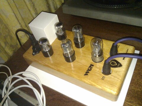

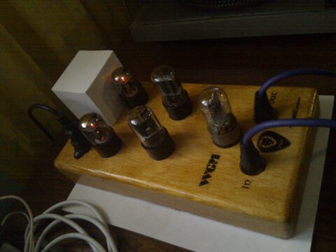

Гость wgmcc Опубликовано 11 Января, 2014 в 14:07 Жалоба Поделиться Опубликовано 11 Января, 2014 в 14:07 Заделал низ крышкой(вырезал с корпуса веги 122), и связал крышку с землей. Фона практически нет(с крышкой ничего не изменилось) есть только хаотическое шуршание (подозреваю девятку) Вот готовое устройство. Добавлено после раздумий: :smile: :smile: :smile: Ссылка на комментарий Поделиться на другие сайты Поделиться
Гость wgmcc Опубликовано 12 Января, 2014 в 20:00 Жалоба Поделиться Опубликовано 12 Января, 2014 в 20:00 вот определил, что тот минимальный фон, который есть создается накалом. все же поставлю выпрямитель с фильтром, только мост куплю на 8-10 А. на землю бросить один провод не получится. Ссылка на комментарий Поделиться на другие сайты Поделиться
