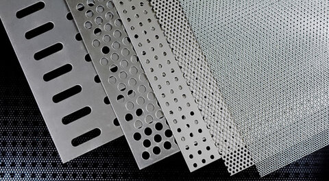

Гость rubenlukin Опубликовано 4 Декабря, 2013 в 15:47 Жалоба Поделиться Опубликовано 4 Декабря, 2013 в 15:47 Как-то стояли у меня с месяц колонки в карпете. Кошке очень нравилось о них когти точить. Подклеил ПВА, когда отдавал хозяину -- нормально. Корпуса не бьются, но карпет -- признак бюджетных серий. На "самопальные" эстрадные колонки делают грили из перфолиста, он есть в строительных магазинах, как правило. По памяти камрадов, шириной он в районе 1 м, продавался на метраж, "недорого" (цифр нет, это было 10 лет назад). Может, поможет: www.frunze.ua/contact.html#ru Ссылка на комментарий Поделиться на другие сайты Поделиться
Dimonos Опубликовано 4 Декабря, 2013 в 18:44 Жалоба Поделиться Опубликовано 4 Декабря, 2013 в 18:44 (изменено) .....делают грили из перфолиста.... Я даже не знал, что такое есть. Да уж....темнота... Рубен :angry: :smile:!!! Добавлено после раздумий: Вот Виктор, и материал Вам нашелся. Изменено 4 Декабря, 2013 в 18:46 пользователем dimonos Ссылка на комментарий Поделиться на другие сайты Поделиться
Гость victors Опубликовано 4 Декабря, 2013 в 19:32 Жалоба Поделиться Опубликовано 4 Декабря, 2013 в 19:32 Я даже не знал, что такое есть. Да уж....темнота...Рубен :angry: :smile:!!! Добавлено после раздумий: Вот Виктор, и материал Вам нашелся. Вот именно это слово я и искал! Большое спасибо! Ссылка на комментарий Поделиться на другие сайты Поделиться
