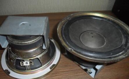

Имеются два динамика без опознавательных знаков. Внешний вид и частотные хар-ки на картинках.Хар. T-S следующие-1 Qts-0.724 Qes-0.87 Qms-4.226 Fs-70 Hz Re-6 Om ∅ диффузора 130мм. У второго Qts- 0.958 Qes-1.197 Qms-4.791 Fs-77Hz. Вопрос, что из них можно приготовить
Судя по размеру и резонансной это СЧ звено из трехполосной акустики.
Можно пробовать на замену 15ГД11 в S90 поставить.

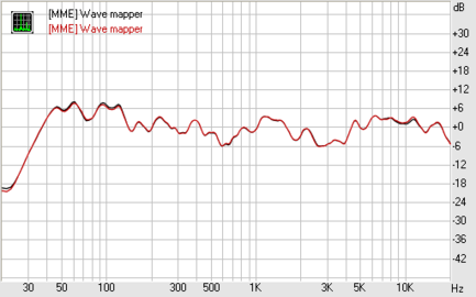

Вот что получилось в результате-
Частотка двух колонок+саб, звучание мягкое,приятное. Комната не заглушена ,дает свои резонансы
Симпотично получилось.
На сабе - это решотки от комповых вентиляторов? Надо же, встали, как родные :smile:
