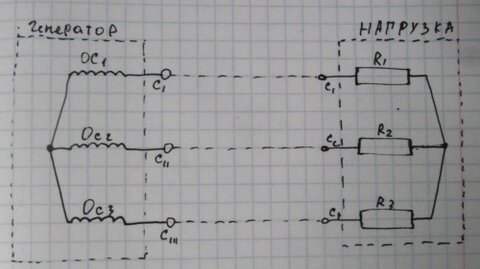

andrew_spb Опубликовано 15 Ноября, 2013 в 03:44 Жалоба Поделиться Опубликовано 15 Ноября, 2013 в 03:44 (изменено) Схема включения генератора - звезда. И для данного генератора необходимо изготовить нагрузочное сопротивление мощностью 4 кВт. Каким должно быть сопротивление резистора. Тоесть резисторы тоже будут включаться по схеме звезда и подключаться к фазам генератора. Нулевой вывод не используется. Между фазами там должно быть все-таки 380 вольт. Звезда нагрузки без 0 - ИМХО, плохая идея. Я бы взял 3 киловатных ТЭНа и подключил бы их звездой, но с 0 проводом, сунув в ведро с водой... А по активному сопротивлению 6,8 Ом. А если тут говорить сколько держит генератор в перегрузе... ну берите в качестве нагрузки маслянные нагреватели с регулируемой мощностью... вот можно играться - но 0 провод нужен, для устранения перекоса. Изменено 15 Ноября, 2013 в 03:48 пользователем andrew_spb Ссылка на комментарий Поделиться на другие сайты Поделиться

Lakki Опубликовано 15 Ноября, 2013 в 10:34 Автор Жалоба Поделиться Опубликовано 15 Ноября, 2013 в 10:34 По поводу нуля, в генераторе он несомненно есть, но он где то там внутри. обмотки соеденены и залиты лаком, и нулевой провод из генератора не выведен. Я так понимаю что мощность генератора суммарная, и мощность нагрузки составит 4 кВт, так как будто мы подключим 3-х фазный двигатель мощностью 4 кВт. Сопротивление каждого из Резисторов R1, R2, R3 будет равно 12 Ом. Верно? Ссылка на комментарий Поделиться на другие сайты Поделиться
ads Опубликовано 15 Ноября, 2013 в 11:23 Жалоба Поделиться Опубликовано 15 Ноября, 2013 в 11:23 да. Можно просто считать - напряжение на каждом резисторе 132 В. Для тока 10 А надо 13 Ом. Ссылка на комментарий Поделиться на другие сайты Поделиться
Lexter Опубликовано 15 Ноября, 2013 в 11:30 Жалоба Поделиться Опубликовано 15 Ноября, 2013 в 11:30 (изменено) ...Я так понимаю что мощность генератора суммарная, и мощность нагрузки составит 4 кВт, так как будто мы подключим 3-х фазный двигатель мощностью 4 кВт.Сопротивление каждого из Резисторов R1, R2, R3 будет равно 12 Ом. Верно? Всё верно. Только резисторы всё-таки 13 Ом. На 1,5 кВт каждый. Изменено 15 Ноября, 2013 в 11:31 пользователем Lexter Ссылка на комментарий Поделиться на другие сайты Поделиться
Гость alvis Опубликовано 15 Ноября, 2013 в 11:54 Жалоба Поделиться Опубликовано 15 Ноября, 2013 в 11:54 А кто мешает нагрузку в треугольник соединить, чтобы использовать готовые нагрузочные элементы? К чему вообще вся эта заморочка с резисторами, расчётами и т.д? как будто мы подключим 3-х фазный двигатель мощностью 4 кВт. Точнее, совсем не так. Далеко не каждый генератор просто так потянет пуск двигателя такой-же мощности. Рабочий ток трёхфазного 4-х киловаттного движка - порядка 8,5А, пусковой - порядка 60А. С четырёхкиловаттника я бы не рискнул запускать даижок более 1,1 кВт. Ссылка на комментарий Поделиться на другие сайты Поделиться
