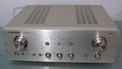

Lakki Опубликовано 2 Октября, 2013 в 14:43 Жалоба Поделиться Опубликовано 2 Октября, 2013 в 14:43 В распоряжении есть любые станки, фрезерные, шлифовальные, токарные, любые кузнечные работы, но после долгих изысканий выяснилось что аллюминиевую панель не так то и просто отшлифовать на станке, потому что шлифовальный камень забивается и есть вероятность того что он разлетится. Специального камня по аллюминию нет, а панель хочется. Как быть? Как и чем придать внешний вид аллюминиевой панели? Хотелось бы что бы поверхность была такой как на фото. Есть вариант вместо аллюминия использовать нержавейку, но как это будет смотреться неизвестно может кто делал поделитесь. Просто её повершность можно будет так же шлифануть на станке и будет наверно красиво :smile: Ссылка на комментарий Поделиться на другие сайты Поделиться
xsander Опубликовано 2 Октября, 2013 в 15:01 Жалоба Поделиться Опубликовано 2 Октября, 2013 в 15:01 для выравнивания поверхности сперва пройтись фрезой ,а потом шлифовать наждачной с керосином или маслом а потом полировать кругом полировочным с пастой ГОИ ,но лучше брать материал дюраль лист он тверже чем чистый алюминий залипает меньше Ссылка на комментарий Поделиться на другие сайты Поделиться
logvoleg Опубликовано 2 Октября, 2013 в 17:12 Жалоба Поделиться Опубликовано 2 Октября, 2013 в 17:12 Я шлифовал алюминий на доске с прибитой наждачкой (нулевкой), сильно намыленной, не покрытой мыльным раствором, а прям натирал шкурку мылом, смачивал водой, и шлифовал короткими продольными движеньями регулируя силу нажатия. Блин описать сложнее чем сделать... Проблема только в том что бы гравировка надписей была достаточно глубокая... Ссылка на комментарий Поделиться на другие сайты Поделиться
Гость kolea57 Опубликовано 2 Октября, 2013 в 17:48 Жалоба Поделиться Опубликовано 2 Октября, 2013 в 17:48 Приготовленная заготовка (расверленная, метки,надписи можно сделать гравировкой) шлифуется крупнозернистой шкуркой,в разных направлениях до однородного блеска. Потом берете новый кусок абразивной шкуркй размерами шире и длинее панели,крепите её на гладкую жосткую поверхтность. Далее берём заготовку панели и ровными движениями вперёд и назад, стараясь контролировать усилие нажима, шлифуем до образования паралельных царапин на всю поверхтность. Кстати заготовка должна быть из дюраля или сплава алюминия. Следующий этап-промывка проточной водой и обезжиривание панели. Дальше панель опускается в ваночку с 10% раствором щёлочи (NaOH или KOH) на 10-15 минут. Опять промывается водой, высушивается и покрывается несколькими слоями бесцветного лака. Получается очень красивое, почти фирменная на вид панель. Р.S. Выгравированные надписи перед нанесением лака можно залить цветными красками. Ссылка на комментарий Поделиться на другие сайты Поделиться

Dimonos Опубликовано 2 Октября, 2013 в 19:13 Жалоба Поделиться Опубликовано 2 Октября, 2013 в 19:13 (изменено) Парни, в первом посте на фото вовсе не алюминий, это алюминиевый сплав. Я повторю, для тех кто в танке: алюминий и алюминиевый сплав. Алюминий шлифовать бесполезно. Можно на этом поприще преуспеть, только не стоит, мягкий металл и быстро поцарапается. Тот материал из которого почти все делалось в совдепии-Д16Т. Обрабатывался и шлифовался. А также калился и отжигался. Весь тот металл, что сейчас называется алюминий- это не алюминий, это сплавы. Найдите нужный сплав опытным путем, потому как никто не скажет химический состав. Экспериментируйте с типом наждачки и смазкой. Смазкой может служить и просто вода с мылом, а могут и растворители типа уайт спирита, причем нужно попробовать не один. К примеру я нашел материал, который есть в продаже, и который при сухой шлифовке задирается нещадно, а при шлифовке с уайт спиритом приобретает твердость и блеск на срезе. Соответственно при шлифовке любой шкуркой с уайт спиритом получается блестящий срез без задиров. Чем конкретно делалась панель этого японца, а также аналогично панели совдеповской техники я не знаю. Предполагаю кругами с вкраплениями алмазов или целиком алмазными. Знаю точно и видел как делались радиальные штрихи на ручках РЭА-алмазом. На шлифстанке, если это допустимо, надо попробовать подобрать СОЖ и материал шлифовки. Изменено 2 Октября, 2013 в 19:16 пользователем dimonos Ссылка на комментарий Поделиться на другие сайты Поделиться
Гость jank5 Опубликовано 2 Октября, 2013 в 21:31 Жалоба Поделиться Опубликовано 2 Октября, 2013 в 21:31 Тот материал из которого почти все делалось в совдепии-Д16Т....при шлифовке с уайт спиритом... Ещё из массовых - АМц и АМг. При обработке дюраля для получения более высокой чистоты поверхности применяют керосин, уайт-спирит, скипидар. Нарезанная насухую резьба в дюрале выглядит рваной, шершавой, возможно закусывание метчика/плашки, с использованием керосина/уайт-спирита/скипидара - гладкая, блестящая. При нарезании резьбы старые работяги используют кусочек свиного сала - шкурка и сантиметр жира. У дюраля есть интересное свойство - старение. В нормальном состоянии дюраль довольно жесткий, и изогнуть его по малому радиусу проблематично - лопнет. Чтобы избежать этого, дюраль нужно отжечь: натереть обрабатываемое место мылом и нагревать до тех пор, пока мыло не покоричневеет. После этого он становится пластичным, как алюминий. Первичные свойства дюраля восстанавливаются после старения в течении примерно суток - зависит от конкретного сплава. Нанести штриховку на дюралевую заготовку просто: на поверхности стола закрепляем наждачку необходимой ширины и возможно большей длины. Обрабатываемую деталь ложим на наждачку, свержу размещаем груз, к детали крепим шнур/тросик, за который протаскиваем деталь по наждачке с постоянной скоростью несколько раз др получения необходимого результата. Можно использовать шуруповерт, закрепленный на краю верстака, вставив в него какой-нибудь штырь в качестве ворота. Ссылка на комментарий Поделиться на другие сайты Поделиться
