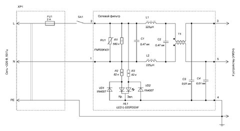

mvv Опубликовано 7 Сентября, 2013 в 05:35 Жалоба Поделиться Опубликовано 7 Сентября, 2013 в 05:35 Поскольку тема волнует многих, сюда складываем критику, вопросы, предложения и пожелания Ссылка на мою статью на Датагоре: Сетевой фильтр для усилителя звуковой частоты с контролем правильности подключения к питающей сети https://datagor.ru/practice/power/2393-sete...y-chastoty.html 1 Ссылка на комментарий Поделиться на другие сайты Поделиться

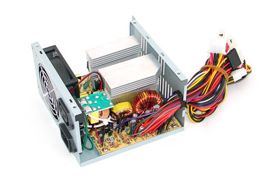

Гость jank5 Опубликовано 8 Сентября, 2013 в 12:10 Жалоба Поделиться Опубликовано 8 Сентября, 2013 в 12:10 Желающим повторить это устройство предлагаю заглянуть внутрь любого компьютерного блока питания. Практически все необходимые элементы вы там найдете.Александр, "как определить" - я имел в виду по отношения именно к этому устройству. Экранирующие обмотки / фольга - старый прием, не имеющий ничего общего с "правильностью" подключения. Использовать элементы убитого БП для фильтра - опять же давно освоенная хитрость. Однако нигде о "правильном" подключении БП не говорится. Сунул - работает - щасьте. Да, стандарт подразумевает ноль слева, фазу справа, но как сделали разводку наши электрики - аллах ведает. Да, есть индикаторная отвертка, но 90% граждан не подозревают не только о её существовании, но и о стандарте подключения. Вдобавок в большинстве домов трехпроводная разводка отсутствует, а если есть, то часто не заземлена, а занулена. На работе столкнулся - в ряду из 14 трехфазных розеток подключение фаз практически в шахматном порядке. Кто мешал электрику сделать фазировку пусть не правильно, но хотя бы однообразно, по цвету проводов? Загадка, однако. Ссылка на комментарий Поделиться на другие сайты Поделиться

kurdl Опубликовано 8 Сентября, 2013 в 16:55 Жалоба Поделиться Опубликовано 8 Сентября, 2013 в 16:55 Выскажусь по поводу "правильного подключения". Тут все просто. В данном случае имеется ввиду подключение самого фильтра, а не нагрузки. Если посмотреть на схему фильтра, то видно, что предохранитель и выключатель установлены в цепи фазного провода. И это правильно. Теперь смотрите, что получится, если перевернуть вилку фильтра - предохранитель и выключатель окажутся в цепи нулевого провода - а это уже опасно - и выключатель, и предохранитель свои функции полноценно выполнять не будут: при отключенном выключателе на нагрузке остается фазное напряжение, а предохранитель не сработает в случае замыкания в цепи другого - теперь фазного провода на постороннюю землю, например на корпус отдельно заземленного прибора или батарею отопления. Так что никакой алхимии - чистейшая электротехника. А вот нагрузку в данный фильтр вы вольны включать как угодно, добиваясь минимума фона и помех, тем более, как тут уже заметили, что на большинстве аппаратуры используются двухполюсные вилки. Ссылка на комментарий Поделиться на другие сайты Поделиться
mvv Опубликовано 8 Сентября, 2013 в 19:33 Автор Жалоба Поделиться Опубликовано 8 Сентября, 2013 в 19:33 (изменено) Что явилось прототипом фильтра для подавления помех? За основу я взял двухкаскадный фильтр из своей книги [Л, стр. 26 – 28, рис. 1.9]. По ходу работ его схема трансформировалась сначала в показанную на рисунке, а затем в ту, которая приведена в публикации. Здесь для L1, L2 очень удобны дроссели в виде бочонков индуктивностью 100 – 300 мкГн. Они имеются в продаже до токов 3 А и сравнительно недороги. Литература Мосягин В.В. Секреты радиолюбительского мастерства. – М.: СОЛОН-Пресс, 2005. – 216 с. Функции продольного трансформатора Обмотки трансформатора T1 включены последовательно с линейными проводами (L, N) питающей сети. По этой причине низкочастотные поля с частотой 50 Гц в каждой обмотке имеют противоположные направления и взаимно компенсируют друг друга. При воздействии синфазной помехи на провода питания (а она проявляется, как правило, в диапазоне частот свыше 1 мГц), обмотки трансформатора оказываются включенными последовательно, и их индуктивное сопротивление растет с увеличением частоты. Емкостное сопротивление конденсаторов С1 и С2, наоборот уменьшается с ростом частоты, следовательно, помехи закорачиваются на входе и выходе фильтра. Такую же функцию выполняют конденсаторы С3 и С4. Напомню, что синфазные помехи образуются между линиями (L, N) и PE. Подавление синфазных и несимметричных высокочастотных помех в сетевом фильтре для УМЗЧ является самой приоритетной задачей. Подавление дифференциальных помех между линиями L и N (эти помехи проявляются в основном на низких частотах, до нескольких сотен кГц) берут на себя конденсаторы С1 и С2. Изменено 8 Сентября, 2013 в 19:37 пользователем mvv 2 Ссылка на комментарий Поделиться на другие сайты Поделиться
