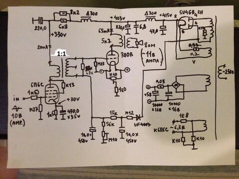

Гость pviktor Опубликовано 6 Сентября, 2013 в 09:53 Жалоба Поделиться Опубликовано 6 Сентября, 2013 в 09:53 (изменено) Здравствуйте! Сейчас у меня собрано два моноблока по этой схеме. Музыку слушаю с помощью cd и звук нравится, очень интересный, но нужен 3й моноблок, который будет управлять 6v6. Из того что я обнаружил в интернете, что сюда можно применить, это разные вариации "шишидовских" схем, обычно это или 6н8с в srpp или 12au7/12at7. Хотя думаю можно использовать и связку с 6v6 1:1 6v6 1:1 300. Не очень хотелось бы использовать конденсаторы (не из за звука, а тогда всю идею нарушают), думаю или SRPP и непосредственная связь или трансформаторная. Что бы вы могли посоветовать? Может кто-то делал подобное, такая техника обычно применяется для раскачки высоковольтных ламп в стиле 211 и 845? PS повышающие трансы из тех что у меня есть мне не понравились, 6c45п (1:1) (1:2) тоже, есть конечно и пентоды и вероятно они буду лучше играть чем 3 каскада, но уж хочется довести до конца свою концепцию. Изменено 6 Сентября, 2013 в 09:54 пользователем pviktor Ссылка на комментарий Поделиться на другие сайты Поделиться
papasha Опубликовано 7 Сентября, 2013 в 05:07 Жалоба Поделиться Опубликовано 7 Сентября, 2013 в 05:07 Попробуй Шалинский "трехдетальный пред" на 6Э5. Возможно Ку придется изменить для получения нужного чутья. Ссылка на комментарий Поделиться на другие сайты Поделиться
Гость вкн Опубликовано 7 Сентября, 2013 в 07:08 Жалоба Поделиться Опубликовано 7 Сентября, 2013 в 07:08 Вместо 6П6С применить EL11, EBL21 или EL84. Они имеют усиление около 20. Вам всего лишь надо по входу поставить трансик на пермаллое 1:2 (1:2,5). Лично мне видится именно такая реализация задуманного Вами. Ссылка на комментарий Поделиться на другие сайты Поделиться
Гость pviktor Опубликовано 7 Сентября, 2013 в 08:21 Жалоба Поделиться Опубликовано 7 Сентября, 2013 в 08:21 Посмотрю Шалинский предуселитель, а EL84 уже не поставить, все почти собрал, очень не хотелось бы опять глобально переделывать все Ссылка на комментарий Поделиться на другие сайты Поделиться
TANk Опубликовано 7 Сентября, 2013 в 17:36 Жалоба Поделиться Опубликовано 7 Сентября, 2013 в 17:36 А 6EM7 или аналогичный компактрон типа 6FM7 (их есть достаточно много несимметричных двойных триодов). 2 каскада усиления в одном флаконе связь между слабой и сильной половинами непосредственная, сильная половина нагружена на трансформатор 1:1 Первый каскад усиления дает усиление по напряжению порядка 30 второй около 3-4. С межкаскадным трансформатором хватит на раскачку чего угодно. Туже ГМ-70 845, 211 легко качнет, не говоря уже про трехсотку. Ссылка на комментарий Поделиться на другие сайты Поделиться
