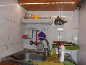

Гость rubenlukin Опубликовано 1 Сентября, 2013 в 16:23 Жалоба Поделиться Опубликовано 1 Сентября, 2013 в 16:23 (изменено) По температурному режиму ничего не скажу, кроме того, что светодиоды НЕ греются. По АКБ: очень расплывчатое техн. задание -- нет емкости АКБ и метража ленты. Освещённость: опять же, никакой конкретики по размерам помещений. И задачи какие? Закончить париться в бане, вытереться полотенцем, одеться, уйти в дом? Или ещё в парилке час провести, читая глянцевые журналы? Мой случай: лента на зеркале в ванной, правда, чуть суровее -- 6 диодов на 10 см. Пипецки ярко, заклеил белой изолентой, теперь норм. Это НЕ основное освещение ванной комнаты. Лента над мойкой в кухне, такая же, видимость отличная, примерно как 40 Вт рефлекторная ЛН. ИМХО в качестве временного / дежурного освещения LED использовать можно за экономичность. В качестве основного -- я бы не стал (как и люминесцент) из-за спектра, сильно отличающегося от солнечного и ближайшего к таковому ЛН. Кароч, вредно для глаз. Мои ленты "тепло-белого" цвета. Изменено 1 Сентября, 2013 в 16:25 пользователем rubenlukin Ссылка на комментарий Поделиться на другие сайты Поделиться

Гость rubenlukin Опубликовано 1 Сентября, 2013 в 20:07 Жалоба Поделиться Опубликовано 1 Сентября, 2013 в 20:07 Кхм... Это Ваш опыт или умозаключения?Странный вопрос, на фоне показанных фото :smile:Термометр не прикладывал, наощупь чуть теплее пальца, стало быть, около 37*С. Радиаторов нет. А я бы хотел сделать это основным освещением......Ну на счет вредности и т.д. - это я как ниить переживу... ...Правильно подобрать ленты в сочетании с рассеивателеми и будет счастье... ...А по задаче - в идеале нормально париться\мыться всегда при данном освещении, а если пропадет электричество - на автомобильном АКБ продержаться 2-4 часа и даже не заметить... Ну пусть это будет не один АКБ, а несколько... Видите, как много Вы дали ответов на свои же вопросы. Переживайте, подбирайте, делайте :smile: Моя лента навскидку такая (покупал год назад, подробностей не помню): _https://radiocom.dn.ua/index.php?page=shop.product_details&flypage=flypage.tpl&product_id=7298&category_id=30368&option=com_virtuemart&Itemid=6 На зеркале в ванной 2 х 44 см, над кухонной мойкой 73 см. В ванной питается от импульсника, выдранного из какой-то "вилки" комповой периферии. В кухне от ужасного кетайского трансформаторного питальника с несколькими вторичками и простейшим мостовым выпрямителем, включается в сеть только на время эксплуатации, потому как сильно греется (цифру тока ХХ не помню). Ну, на счет освещенности тут вопрос допустим так: скакой лампой накаливания по уровню освещенности сравнится 1м данной конкретной ленты...Cветовой поток даже у ЛН отличаются. К примеру, посмотрите апертуры ламп PAR-56 одинаковой мощности, но с индексами NSP, VNSP, MFL, WFL_https://en.wikipedia.org/wiki/Parabolic_aluminized_reflector_light Вопрос то в принципе, а не в конкретном решении. Точнее даже я не знаю сколько и какой ленты установить, а АКБ - несколько автомобильных, списаных мною со своей собственной машины, ибо уже не тянут...Кхм... В плане поставленной задачи лично меня совершенно не интересует Ваше движимое имущество, вопрос поставлен конкретно: напряжение и ёмкость. Ответ -- "сдохшее с моей машины"...Пожалуйста, формулируйте понятнее для других, здесь народ добрый (к Вашему сожалению, экстрасенсов, понимающих марку вашего авто, здесь не особо наблюдается). Поможем чем сможем. А так -- дам любой ответ на любой вопрос. Ссылка на комментарий Поделиться на другие сайты Поделиться

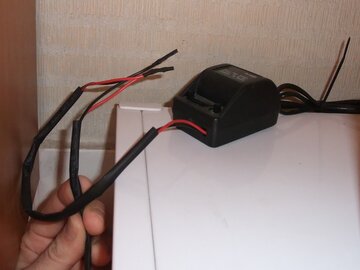

Гость zztop1967 Опубликовано 2 Сентября, 2013 в 09:00 Жалоба Поделиться Опубликовано 2 Сентября, 2013 в 09:00 Странный вопрос, на фоне показанных фото :smile:Термометр не прикладывал, наощупь чуть теплее пальца, стало быть, около 37*С. Радиаторов нет. Простите великодушно, я конечно же немного ступил... Моя лента навскидку такая (покупал год назад, подробностей не помню):_https://radiocom.dn.ua/index.php?page=shop.product_details&flypage=flypage.tpl&product_id=7298&category_id=30368&option=com_virtuemart&Itemid=6 На зеркале в ванной 2 х 44 см, над кухонной мойкой 73 см. В ванной питается от импульсника, выдранного из какой-то "вилки" комповой периферии. А всеже по ощущениям с какой ЛН их можно сравнить? В кухне от ужасного кетайского трансформаторного питальника с несколькими вторичками и простейшим мостовым выпрямителем, включается в сеть только на время эксплуатации, потому как сильно греется (цифру тока ХХ не помню). Просто диодный мостик и кондёры? Не мерцает? Cветовой поток даже у ЛН отличаются. К примеру, посмотрите апертуры ламп PAR-56 одинаковой мощности, но с индексами NSP, VNSP, MFL, WFL_https://en.wikipedia.org/wiki/Parabolic_aluminized_reflector_light Ну отличия конечно есть, но ведь не в разы :smile: Я думаю в моем случае это не столь существенно :smile: Кхм... В плане поставленной задачи лично меня совершенно не интересует Ваше движимое имущество, вопрос поставлен конкретно: напряжение и ёмкость. Ответ -- "сдохшее с моей машины"...Пожалуйста, формулируйте понятнее для других, здесь народ добрый (к Вашему сожалению, экстрасенсов, понимающих марку вашего авто, здесь не особо наблюдается). Поможем чем сможем. А так -- дам любой ответ на любой вопрос. Кхм... В самом начале я писал что собираюсь использовать 12В. Разьве отсюда не следует, что акуммы тоже на 12в... Хотя есть мотоциклетные на 6в... На счет емкости действительно не написал, но оно ведь не так важно. Оно только на время автономной работы влияет, а не на сам принцип, верно? В дальнейшем учту Ваши замечания и буду стараться детальней формулировать вопросы. Как грицца: Виноват! Исправлюсь! :smile: Ссылка на комментарий Поделиться на другие сайты Поделиться

Гость rubenlukin Опубликовано 2 Сентября, 2013 в 12:10 Жалоба Поделиться Опубликовано 2 Сентября, 2013 в 12:10 А всеже по ощущениям с какой ЛН их можно сравнить?При расстоянии от ленты до мойки в 70 см -- как 40 Вт рефлекторной ЛН (это в первом же ответе есть, подпись под фото). Просто диодный мостик и кондёры? Не мерцает?Да. Кондер, кажется, 200 мкФ. Не мерцает. В самом начале я писал что собираюсь использовать 12В.Да, это я не дочитал. Виноват, исправлюсь :smile: Обратите внимание, что лента по Вашей ссылке вдвое дороже моей (тоже IP65, правда, залита силиконом, а не эпоксидкой). Это даже на одном метре неприятно, а в масштабах освещения дома... :smile: Попробуйте у других продавцов поискать. Кроме того, влагозащитная в доме вряд ли имеет смысл. И ещё: клей бывает разного качества и рассчитывать на него особо не нужно, тем более в парилке, там предусмотреть какие-то хомутики. Также порекомендую какое-либо соединение проводов (скрутку, клеммник -- неважно) на небольшом расстоянии от начала ленты. В кухне делал так: припаял ленту к штатному шнурочку БП, приклеил, а через некоторое время вдруг перестало работать. Пришлось ленту отклеивать, тащить на операционный стол... Оказалось, замкнул сам шнурочек. Заменил, сделал не скрутках. Лента сама по себе штука надёжная, и такое соединение даёт возможность определить, где неисправность, без глобального демонтажа. Ссылка на комментарий Поделиться на другие сайты Поделиться
