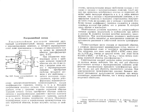

Гость Vasili_9 Опубликовано 18 Июня, 2013 в 07:56 Жалоба Поделиться Опубликовано 18 Июня, 2013 в 07:56 (изменено) Не совсем так. Расчёт даёт минимальные значения диаметра провода. Увеличивая ∅ провода, (если позволет окно) мы тем самым уменьшаем активное сопротивление обмоток и за счёт этого уменьшаем потери на этом активном сопротивлении (закон Ома для полной цепи).Кстати посмотрите рекомендацию Александра для трансформаторов в триоде и пентоде Владимир, огромное спасибо за ссылку. после прочтения появилась пара вопросов об ультралинейном режиме, как его посчитать отвод с первички (и насколько справедливо утвердение: "для 6п6с необходимо включение второй сетки в 0.11 W (W количество витков первички)). Изменено 18 Июня, 2013 в 07:58 пользователем Vasili_9 Ссылка на комментарий Поделиться на другие сайты Поделиться
TANk Опубликовано 18 Июня, 2013 в 11:50 Жалоба Поделиться Опубликовано 18 Июня, 2013 в 11:50 Для ламп 6П14П и 6П6С оптимальным является отвод от 22-25% первичной обмотки. Считаем от анода лампы. Это для одотакта. мотаем четверть первички -делаем вывод и мотаем дальше. Для двухтактного усилителя будет 11-13% Для 6П3С, Г807, 6П7С, EL34 - это 42-44 и 21-22% соответственно Ссылка на комментарий Поделиться на другие сайты Поделиться
Гость Vasili_9 Опубликовано 18 Июня, 2013 в 17:35 Жалоба Поделиться Опубликовано 18 Июня, 2013 в 17:35 (изменено) Для ламп 6П14П и 6П6С оптимальным является отвод от 22-25% первичной обмотки. Считаем от анода лампы. Это для одотакта. мотаем четверть первички -делаем вывод и мотаем дальше. Для двухтактного усилителя будет 11-13% Для 6П3С, Г807, 6П7С, EL34 - это 42-44 и 21-22% соответственно Благодарю Александр :smile: Изменено 19 Июня, 2013 в 06:12 пользователем Vasili_9 Ссылка на комментарий Поделиться на другие сайты Поделиться
