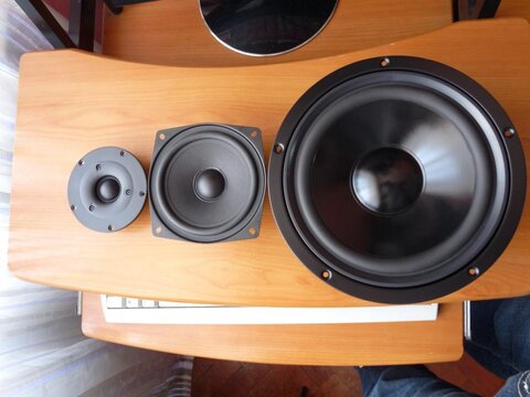

Dolboyacher Опубликовано 2 Июня, 2013 в 07:45 Жалоба Поделиться Опубликовано 2 Июня, 2013 в 07:45 (изменено) Доброго времени суток! Есть в наличии следующие динамики: VISATON W200S/8 20 см (8 дюймов) HiFi низкочастотная динамическая головка с длинным зазором магнитной системы и 35 мм звуковой катушкой для высокой прикладываемой мощности. Эластичный резиновый подвес и пропитанный бумажный диффузор. _https://www.audiomania.ru/pdf/pictures/data/visaton_w_200_s8_1000783.pdf + СЧ/НЧ Visaton SC 13/8 ∅, мм: 130; Полная добротность: 0.72; Полоса пропускания, Гц: fc-12000; Эквивалентный объем, VAS: 8; Резонансная частота, Гц: 75; Мощность, Вт: 40; Чувствительность, dB: 90; Сопротивление, Ом: 8 _https://www.audiomania.ru/pdf/pictures/data/visaton_sc_138_1000766.pdf + ВЧ ScanSpeak D2606/920000 _https://www.audiomania.ru/pdf/pictures/data/scanspeak_d2606920000_1.pdf Есть желание собрать напольные колоночки, но не определился, собирать 2х полосные или 3х? Попробовал в корпус от 25АС-309 воткнуть Visaton W200S/8 + ВЧ ScanSpeak D2606/920000 - при этом включил НЧ напрямую, а на ВЧ поставил фильтр 2-го порядка настроенный на 3 кГц - вроде получилось не так плохо вот сижу и думаю, а нужны ли мне 3 полосы? Вроде до 5 кГц воспроизводит НЧ и с 1 кГц ВЧ. Как вообще выбирают сколько полосс использовать в АС? Понятно, что с фильтрами у 2х полоски будет полегче, но в 3х полоски несколько разгрузится пищалка и ей будет полегче. Вроде 2х полоски на таком НЧ делают _https://www.tornadoacoustics.ru/photo/6-0-13 Изменено 2 Июня, 2013 в 07:56 пользователем Dolboyacher Ссылка на комментарий Поделиться на другие сайты Поделиться
Dolboyacher Опубликовано 2 Июня, 2013 в 12:26 Автор Жалоба Поделиться Опубликовано 2 Июня, 2013 в 12:26 (изменено) 3х полоска собранная в корпусе от 25АС-309 и с её же фильтрами достаточно обнадежила. Попробовал измерить резонансы НЧ и СЧ динамиков VISATON без корпуса, получилось следующее. Пара НЧ: 1 - 34 Гц, 2ой - 35 Гц при паспортных 30 Гц. Пара СЧ\НЧ: 1-73 Гц, 2-ой 74 Гц при паспортных 75 Гц Динамики новые, возможно после прогрева что-нить изменится. Изменено 2 Июня, 2013 в 12:28 пользователем Dolboyacher Ссылка на комментарий Поделиться на другие сайты Поделиться
