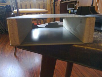

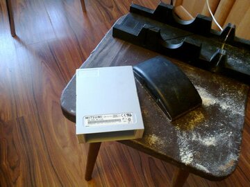

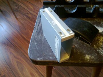

Пара крышек от старых флопиков, восемь шурупчиков, деревянная рейка, оставшаяся от ремонта, небольшая горстка опилков.....
Вот и готов корпус для небольшого девайсика. Осталось только замонстырить лицевую и заднюю панельки, ну, и покрасить при желании.....
Старые флопы и СД-ДВД - вообще в этом плане материал благодатный - единственно - стоит ли использовать дерево, отьедающее и без того маленький обьем? А вот уголки, натяжные заклепки и саморезы с потайными головками - ИМХО, самое то...
Ежели деревяшки поблагородней взять, то можно их снаружи присобачить. Рассматриваем вопрос с высоты близлежащей помойки... А она у каждого своя, то бишь со своим научно-техническим уклоном... :smile:
