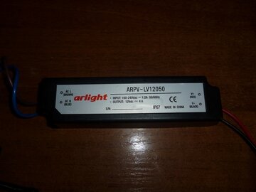

Есть в наличии вот такой блок питания
Можно ли его использовать ?
Сопротивление динамика саба 3 ом. Мощность написано 400 ватт (програмных)

Удалена огромная фотка. Оптимизируйте картинки для размещения в Сети! Соблюдайте правило: один вопрос = одна тема. Ваш однополярный БП на 12 Вольт не годится для такого усилителя.
Думаю купить кит 100-ваттный моноусилитель на микросхеме TDA7294 .
_https://www.electroclub.info/invest/tda7294/power_7294.htm
Примерно так.
стоватный кит, а на блоке нарисовано 12В 4А - не хватает.
Изменено пользователем brat_vl
Похож на БП для галогенок, типа Tashibra. Там наверняка на выходе буран помех. Если это не так, можно попробовать два таких, включив выходы на образование двухполярного напряжения ("+" одного соединить с "-" другого). Желательно проконсультироваться со спецом по импульсной технике.
Но 100 ватт не получится.

Хотелось бы дополнить по импульсному БП в подобных изделиях часто бывает, что конденсатор на входе (после диодного моста) с малой ёмкостью или вообще может отсутствовать и схема инвертора питается током с большими пульсациями или вообше не сглаженными полуволнами пульсирующего постоянного напряжения (100Hz). Просто был опыт по ремонту импульсника для люменисцентных ламп, где отсутсвовал электролитический конденсатор после моста. Просто данные источники как правило предназначены для питания источников освещения и для усилителя не предназначены.
