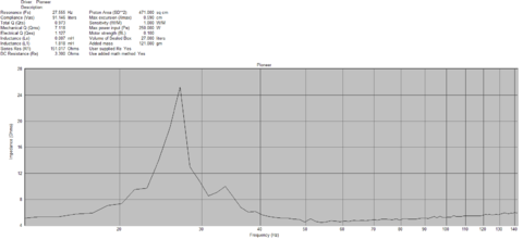

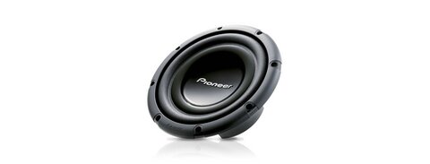

dymka Опубликовано 4 Апреля, 2013 в 12:15 Жалоба Поделиться Опубликовано 4 Апреля, 2013 в 12:15 (изменено) Посоветуйте какое оформление лучше подойдет к этому дину, после замера небольшое несоответствие Qts с производителем (у производителя 0.64 а у меня 0.92) Планируется как (саб) к самодельным колонкам на 5гдш4 как поддержка с низу. Ниже параметры ТС Изменено 4 Апреля, 2013 в 12:18 пользователем dymka Ссылка на комментарий Поделиться на другие сайты Поделиться
Dimonos Опубликовано 4 Апреля, 2013 в 19:42 Жалоба Поделиться Опубликовано 4 Апреля, 2013 в 19:42 По моему параметры сняты неточно. Такой параметр как BL=0.1 это нонсэнс. Это уже убитый магнит. Res у Вас равно 151 ом. А по графику около 25ом. График кривоватый. Кол-во отсчетов от 20 до 32 гц около 7. Может это и есть причина? Я бы уменьшил шаг частоты и повторил измерения. Ссылка на комментарий Поделиться на другие сайты Поделиться
Гость sinpolei Опубликовано 12 Апреля, 2013 в 20:10 Жалоба Поделиться Опубликовано 12 Апреля, 2013 в 20:10 Привет! Этот динамик даже по заводским параметрам по настоящему годен только в очень большое закрытое оформление, или в перегородку между салоном и багажником :smile: :smile: Ссылка на комментарий Поделиться на другие сайты Поделиться
