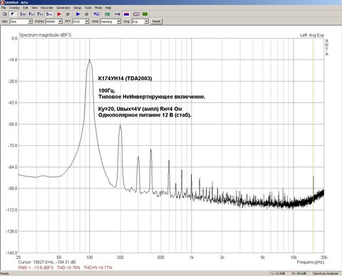

Многие радиолюбители, наверное, слышали или даже читали, что благоприятное звучание ламповых усилителей объясняется, среди прочего, отсутствием в выходном спектре гармоник высокого порядка. Имеющиеся гармоники низкого порядка, хоть и велики, но быстро спадают. И поэтому звук такой приятный.
Всё что я написал выше, относится к полученным мною «результатам спектрального анализа» усилителя на ИС К174УН14, 1989 года выпуска. Рисунок приложен. Измерения проводились программным пакетом ARTA, хорошо знакомым многим форумчанам. Нагрузка (эквивалент) – 4 Ом, выходное напряжение – 4В (амплитудное значение). Это вполне «ламповая» нагрузка и мощность, причём для домашнего, высококачественного прослушивания.
Я предлагаю радиолюбителям, довольным звучанием своих ламповых УМЗЧ, сделать спектрограмму гармонических искажений при той же мощности (ок. 2Вт) и сравнить с результатами, полученными для «контрольного» УМЗЧ на К174УН14.
Возможно, это будет многим интересно – узнать, чей ламповый УМЗЧ лучше, по результатам аппаратных тестов, а не субъективных оценок автора схемы или реализации.
Другие, кто ещё не собрал себе ламповый УМЗЧ, (как и я) увидят, на какие достойные схемы стоит обратить особое внимание, обращаясь к ламповой технике.
Заранее благодарю всех откликнувшихся.
