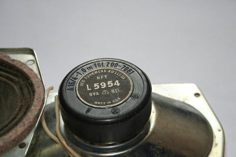

Гость dimusl Опубликовано 16 Февраля, 2013 в 12:57 Жалоба Поделиться Опубликовано 16 Февраля, 2013 в 12:57 Уважаемые мастера! Куда сгодятся такие динамики? Производство бывшей ГДР... Спасибо! С уважением - Ссылка на комментарий Поделиться на другие сайты Поделиться
Chugunov Опубликовано 16 Февраля, 2013 в 13:36 Жалоба Поделиться Опубликовано 16 Февраля, 2013 в 13:36 Куда сгодятся такие динамики? Производство бывшей ГДР... Здравствуйте, Дмитрий! 0. Первый раз вижу написание GDR. Немецкий язык не знаю, но знаю, что всегда писали DDR (дойче демократиш, что-то в этом роде), вот ФРГ была West Germany. 1. Первая же ссылка в Гугле _https://www.radiomuseum.org/r/funkwe_kol_lautsprecher_chassis_l595.html говорит, что это пищалка 0,6...20 кГц. 600 Гц - это сильно. 2. Считается, что такие конусные пищалки имеют слишком острую направленность, что якобы плохо. Но если слушать одному и направить их на себя, это скорее хорошо, в общем, ±. 3. Если это так, можно попробовать их в двухполоске с НЧ дингамиком и разделение попробовать сделать немного выще 600 Гц, но ниже 1 кГц. Бич двухполосок - невыразительное звучание басовика на СЧ будет устранён. Может так, а может нет, надо пробовать, надо слушать какая у этих немцев середина, надеюсь, отличная. Для начала может их послушать через конденсатор 10...20 мкФ. Ссылка на комментарий Поделиться на другие сайты Поделиться
Гость jank5 Опубликовано 16 Февраля, 2013 в 16:23 Жалоба Поделиться Опубликовано 16 Февраля, 2013 в 16:23 DDR - это на дойче. ГДР - German Democratic Republic (англ.) Возможно, экспорт. Ссылка на комментарий Поделиться на другие сайты Поделиться
reper Опубликовано 16 Февраля, 2013 в 16:38 Жалоба Поделиться Опубликовано 16 Февраля, 2013 в 16:38 (изменено) Это RFT. На пищалки хароша вещь: _https://www.radiomuseum.org/r/funkwe_kol_lautsprecher_chassis_l595.html Изменено 16 Февраля, 2013 в 16:39 пользователем reper Ссылка на комментарий Поделиться на другие сайты Поделиться
Datagor Опубликовано 16 Февраля, 2013 в 17:09 Жалоба Поделиться Опубликовано 16 Февраля, 2013 в 17:09 Что это пищалка понятно и без Гугеля - система то с зади закрытая. :smile: Бумажная пищщаль может давать очень комфортный звук. Мощность у головки не большая, так что самое то под лампы или хороший каменный усь в классе А не большой мощности (естественно в составе 2/3 полосной АС). Ссылка на комментарий Поделиться на другие сайты Поделиться

xsander Опубликовано 16 Февраля, 2013 в 18:18 Жалоба Поделиться Опубликовано 16 Февраля, 2013 в 18:18 это с этих колонок RFT B 9251 Ссылка на комментарий Поделиться на другие сайты Поделиться

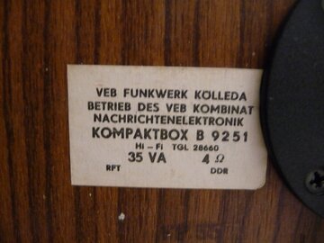

Chugunov Опубликовано 17 Февраля, 2013 в 03:47 Жалоба Поделиться Опубликовано 17 Февраля, 2013 в 03:47 Про аббревиатуру "ГДР": в советское время именно так писали во всех газетах и даже школьных учебниках, это было сокращение "Германской демократической республики". ... Поскольку я в СССР жил дольше, чем в РФ, я использовал привычную с детства аббревиатуру. *** Это не экспорт, в СССР завозили в небольших количествах аппаратуру из ГДР - DDR. 1. Простите, что не по делу, GDR написано на самих динамиках и всё остальное, кроме MADE IN исключительно по-немецки. Значит динамики были на экспорт и не в страны соцлагеря. 2. Родные колонки с резиновыми динамиками мне категорически не нравятся (по фото :smile: ). Немцы погнались за модой (моё определение моды: "Форма массового идиотизма"), чтобы колонки были обязательно маленькими, но громко бухтели на НЧ. Я бы эти динамики попробовал бы с бОльшими по диффузурору НЧ-динамиками с поролоновым или бумажным гофром, с частотой раздела примерно 600...800 Гц и не в маленьких ящиках. Не надо забывать, 8 ЧЕСТНЫХ ватт - это очень много, для домашнего прослушивания более чем. *** Вот данные на колонку (не на динамик!). Мощность: 35 W Сопротивление: 4 Ohm Диапазон: 50 - 18000 Hz Частота раздела: 2,0 kHz Чувствительность: 85 dB Объём: 10 литров Размеры: 235 x 340 x 225 mm Вес: 7,4 kg Низкая чувствительность из-за НЧ-головки. Точно копировать схему фильтра не надо, но для ориентира годится. Ссылка на комментарий Поделиться на другие сайты Поделиться
meshin Опубликовано 17 Февраля, 2013 в 05:16 Жалоба Поделиться Опубликовано 17 Февраля, 2013 в 05:16 Вот с такой этикеткой были привезены колонки с каким то агрегатом из Германии офицером при увольнении. Причём фильтр состоял всего лишь из сопротивления в 2,2 ома, последовательно включенных конденсаторов на 22,0 и 10,0 мф. Причём включены они были более грамотно. (+) наружу, (-) вовнутрь. НЧ был включен напрямую. Ссылка на комментарий Поделиться на другие сайты Поделиться
