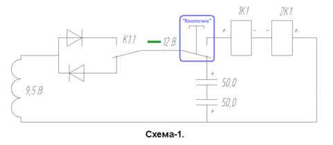

Здравствуйте, дядя Саша! Боюсь, опять скажете, что я Вас «троллю», «кошмарю» и т.д. Посмотрите на схему, которую Вы «опубликовали» (Схема-1.). По-моему, это ……….., э-э-э-э, не правильная схема. Не работоспособная, что ли.

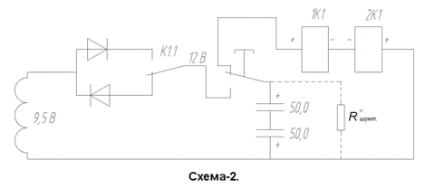

Может Вы имели в виду немножко другую схему? Ну, скажем, как Схема-2.
Кстати, шунтирующее сопротивление Rшунт., надо все-таки поставить.

Меня более устраивает, если конденсатор будет постоянно находится под напряжением. В противном случае конденсатор будет работать в жёстких условиях. Резистор, что Вы указали, на самом деле не шунт, а часть делителя, который необходим при питании схемы от более высокого напряжения, чем рабочее катушки, в данном включении не нужен вовсе.
Вот, как-то так.

Здравствуйте, Александр! Если я правильно понял, то схема должна работать следующим образом; нажал и тут же отпустил «кнопочку» – реле ВКЛЮЧИЛОСЬ, ещё раз нажал и отпустил «кнопочку» – реле ОТКЛЮЧИЛОСЬ. Если режим работы «кнопочки» мною «угадан» верно, тогда посмотрим на предложенную Вами схему. И так, схема находиться в «дежурном» режиме, то бишь, как нарисовано у Вас. Обозначим этот «режим», как Схема-1.
У Вас на схеме обмотка трансформатора с напряжением в 9,5 Вольт по переменному току подключена к однополупериодному выпрямителю. Выпрямитель, через контакт реле К1.1 и контакт «кнопочки», подключён к «биполярному» конденсатору, ёмкостью в 25 мкФ. «Рано или поздно», но на конденсаторе будет 13, 3 Вольта постоянного тока. Ну, да Бог с ним, с напряжением, это всё частности.

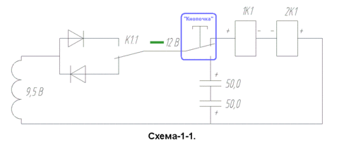

Посмотрим на следующий «промежуточный» режим. Обозначим его как Схема-1-1.
Нажимаем на «кнопочку». При этом «биполярный» конденсатор отсоединяется от схемы и повисает в воздухе, а однополупериодный выпрямитель, «напрямую», без конденсатора, подключается к обмоткам реле. Задержимся на минуточку на этом «промежуточном» режиме. Вопрос: «Зачем здесь нужен конденсатор? Какую такую роль он играет?». Нет, Вы не думайте, что это чисто риторический вопрос. Просто я хочу понять.Так, поехали дальше. На обмотки реле поступило постоянное напряжение и реле, посредством контактов К1.1, переключило нашу схему в другой, «промежуточный» режим, который мы обозначим как Схема-1-2.
Вот тут то…… и начинается….. самое….. интересное!!!
Обратите внимание, произошла ПЕРЕПОЛЮСОВКА питания реле!!! Ещё мгновение и реле переключиться в другое, изначальное состояние…… Стоп! Дайте внимательно посмотрим на этот момент нашего «кино», в «замедленном режиме», в «рапиде», так сказать. Если продолжать удерживать «кнопочку», то наша релюшка будет постоянно зуммерить, поскольку контакт К1.1 будет выполнять роль возбудителя «зуммера». По моему, надо очень постараться, что бы «угадать» когда нужно отпустить «кнопочку» для нужного нам положения исполнительных контактов релюшки. Или очень быстрым и ловким движением пальца нажать и отпустить «кнопочку». При этом время нажатия и отпускания «кнопочки» должно быть сопоставимо со временем срабатывания реле! В принципе, при небольшом тренинге, можно добиться необходимой ловкости пальца. Но тогда эта «конструкция» переключателя становиться «удобной» для пользования только его натренированного «хозяина». А что, всё правильно – будут тут всякие ходить и тыкать своим пальцем в мои кнопочки! Да, и ещё один плюс, можно сэкономить на «биполярном» конденсаторе, поскольку он в этой схеме, в общем-то, не нужен.
Вот собственно и всё про Схему-1. Может я неправильно «прочитал» схему? Может когда Вы рисовал схему, имел в виду, что у «кнопочки» переключаются другие контакты?
Схема-2.
Сопротивление или резистор, если хотите, R шунт. Правильнее его нужно было бы назвать НАГРУЗОЧНЫМ, а не шунтирующим. Для чего оно нужно? В момент зарядки конденсаторов оно является маломощной нагрузкой и не даёт конденсаторам пойти в «разнос». Впрочем, если конденсаторы «свежие» и достаточно «современные», то можно обойтись и без него. Обратите внимание это резистор у меня на схеме «подсоединён» штриховой линией. Это означает, что установка этого элемента схемы не обязательна и полностью зависит от «доброй воли» конструктора этого устройства. Номинал этого резистора рассчитывается исходя из основного, максимального тока потребления схемы и составляет десятую – двадцатую часть от оного. В нашем случае это максимальный ток потребления катушек реле. Например, максимальный ток потребления равен 30 mA, значит нагрузочное сопротивление должно «потреблять» 3mA – 1,5mA.

Приношу свои извинения, действительно, когда рисовал схему, торопился, вставил переключатель неправильно. Глаз "замылился". В реальности схема, конечно, собрана по-другому.
