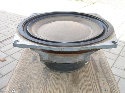

Вот померил свои 75гдн,самый норм нашел вот этот...
Вот его Т\С параметры:
Fs=29.31 Hz
Re=3.30 ohms[dc]
Le=282.26 uH
L2=1565.56 uH
R2=24.96 ohms
Qt=0.33
Qes=0.36
Qms=4.18
Mms=62.48 grams
Rms=2.753098 kg/s
Cms=0.000472 m/N
Vas=79.49 liters
Sd=346.36 cm^2
Bl=10.309595 Tm
ETA=0.54 %
Lp(2.83V/1m)=93.26 dB
Кто поможет расчитать в програме,оформление для этой головы.Тому спасибо!
