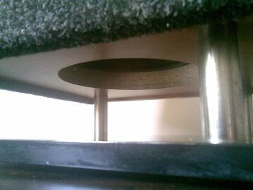

box-771 Опубликовано 14 Января, 2013 в 00:10 Жалоба Поделиться Опубликовано 14 Января, 2013 в 00:10 (изменено) Поделюсь конструкцией,был у меня опыт с таким динамиком в качестве сабвуфера получилось очень даже не плохо,бас получился мягким не навязчивым почти не слышным но приятно дополняющим на низах,как мне нравится,размер ящика 350х350х350 излучателем в пол,правда в паре с 3гд38е и 2гд36к на высоких высота ножек 100мм от плиты на которой они стоят,∅ фазоинвертера 80мм длинна тоже 80мм,высота ножек и размеры фазоинвертера выбраны экспериментально в процессе прослушивания,резалось и менялось пока не понравилось Изменено 14 Января, 2013 в 00:16 пользователем box-771 Ссылка на комментарий Поделиться на другие сайты Поделиться
Гость lefudr Опубликовано 14 Января, 2013 в 01:24 Жалоба Поделиться Опубликовано 14 Января, 2013 в 01:24 Игорь большое спасибо, примерно такое и изначально и предполагалось))) получается саб в вашем проекте активный? Ссылка на комментарий Поделиться на другие сайты Поделиться
