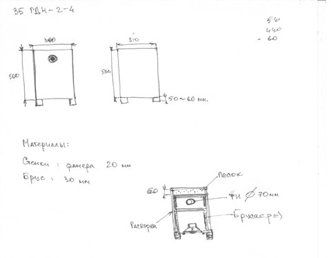

Оглядевшись на просторах всемирной паутины, сделал некоторые прикидки и наброски будущих творений. Прошу поделится опытом и прокомментировать мою конструкцию.
Колонки: ~60 литров в оформлении ЗЯ, внутрях по плану мин. вата по стенкам, внизу отдел с песком дабы стояли детки основательней и дребезга было меньше.
Сабвуфер: ~40 литров в оформлении ФИ, мин. вата также по плану, но предварительно вибропоглотитель автомобильный, также решено использовать песок, но ввиду конструкции
песок расположить уже сверху, цель у этой процедуры такая-же, что и в первом случае.
Большая просьба оценить данную идею, привести плюсы и минусы, добавить свои идеи, конечно-же!

Тогда - не принципиально, можно использовать, если других проблем нет. А по лабиринту - зато по НЧ за счет оформления лучше будет. 2 дина опять же. У тебя вон ЗЯ на один динамик - 50 литров. Сдается мне что басов маловато будет. Надо делать сабвуфер на самый низ - от 25-30Гц до 60-70, а выше пустить 10ГДШ. Думаю, надо оба 35ГДН задействовать. И НЕ в ЗЯ.

ну на гдн там не ЗЯ нам ФИ d70 l90, хотя попробовать под мои дины рассчитать лабиринт, идея интересная... получается там можно разместить головку как вовнутрь так и "обычным способом"))?
Я изначально там 4 дина хотел разместить,сдвоив их, но меня отговорили. Надо два дина размещать там, "мордами" наружу. Включать синфазно. Сам хочу как с работой разгребусь сделать такой лабиринт на паре 30ГД-2. Динамики и усил для них уже лежат, ждут. Осталось "дров" напилить. По акустике на 10ГДШ, мне больше из той темы обратный рупор понравился.
