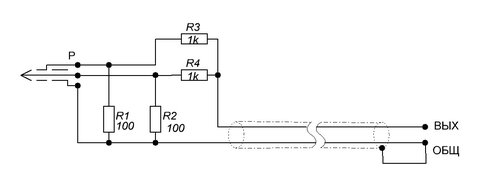

metrolog Опубликовано 5 Января, 2013 в 06:41 Жалоба Поделиться Опубликовано 5 Января, 2013 в 06:41 (изменено) Короче, Максим, сделай вот так и не парься. Кабель стандартный, только оплётка должна быть нормальной, а не из 3-х волосинок. Изменено 5 Января, 2013 в 06:49 пользователем metrolog Ссылка на комментарий Поделиться на другие сайты Поделиться

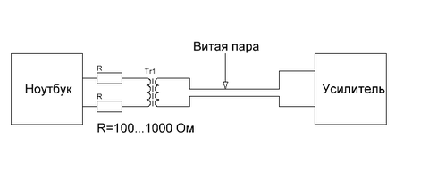

Chugunov Опубликовано 5 Января, 2013 в 18:25 Жалоба Поделиться Опубликовано 5 Января, 2013 в 18:25 Можно попробовать трансформаторный вариант. Достоинство - отсутствие усилителей, а значит и питания. Полная развязка и симметрия. Попробуйте, а претензии уже потом. Я сталкивался с тем, что регистратор телефонных записей на компьютере прекрасно работал от микрофона, но не работал из-за помех с телефонной сетью. Применение трансформатора решило проблему. Ссылка на комментарий Поделиться на другие сайты Поделиться
Гость mr_maximka Опубликовано 5 Января, 2013 в 18:42 Жалоба Поделиться Опубликовано 5 Января, 2013 в 18:42 а какой трансформатор? Ссылка на комментарий Поделиться на другие сайты Поделиться
Chugunov Опубликовано 5 Января, 2013 в 19:59 Жалоба Поделиться Опубликовано 5 Января, 2013 в 19:59 а какой трансформатор? Проще взять, конечно, готовый. Или от модема, или от дискового телефонного аппарата, или согласующий от транзисторного приёмника. Больше габариты трансформатора - шире диапазон в область НЧ. Коэффициент трансформации от одной до нескольких единиц, включать лучше, как понижающий трансформатор. Железо IMHO может иметь небольшое сечение Ш10...Ш12. Можно попробовать от трансляционного приёмника, если удастся найти. Ссылка на комментарий Поделиться на другие сайты Поделиться

Гость bobrizz Опубликовано 25 Апреля, 2013 в 17:44 Жалоба Поделиться Опубликовано 25 Апреля, 2013 в 17:44 Добрый вечер, нужен совет. Есть ноутбук с которого транслируют презентации, иногда презентации бывают со звуком. Проблема в том что ноутбук фонит, находится далеко от микшера. На просторах интернета нарыл такую схему: рабочая ли она? и поможет она мне? Привет, Максим! Может я уже опоздал. но хочу дать тебе еще один совет из всех сказанных здесь на форуме. Очень давно у меня тоже ,,фонил,, ноутбук, когда я подключал его к питающей трех контактной розетке. Теперь я подключаю его через обыкновенную розетку. Фон исчез. Это называется "земляная петля". По правилам электробезопасности, я не имею права отключать от прибора заземление (но ноутбук пластмассовый), и это единственное решение данной проблемы, во всяком случае, я работаю так уже 10 лет. И мультикоры у меня длинной до 50 метров до пульта, и никаких буферных усилителей я не использую без надобности. Попробуй этот вариант. Удачи. Ссылка на комментарий Поделиться на другие сайты Поделиться
