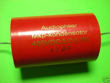

TANk Опубликовано 3 Декабря, 2012 в 13:07 Жалоба Поделиться Опубликовано 3 Декабря, 2012 в 13:07 Виктор, конденсаторы Сунтан, которые на рисунке это металлизированный полиэстер (лавсан по Русски). Это наши К73 и К75 - в питание и фильтры акустики будут хороши. Как межкаскадные не лучший вариант. В качестве межкаскадных лучше искать полипропилен или бумаго+масловые. У полипропиленовых конденсаторов в названии как правило присутствует аббревиатура МКР Если на каком то импортном конденсаторе попадается это сочетание букв, то его вполне можно рассматривать как потенциального кандидата на межкаскадный. Для упрощения и удешевления технологии помехоподавляющие и пусковые моторные конденсаторы мотаются на то же оборудовании и из того же сырья что аудиокоденсаторы. Отличаются по большому счету только внешним видом и ценой. ФорАудио - естественно гораздо дороже. А еще на китайских заводах где делают конденсаторы для именитых американских или немецких брендов всегда делаются и китайские копии зачастую ничуть не худшего качества и по гораздо более привлекательной цене. Вот примеры: Под названием AudioPhiller - китайская копия аудио конденсаторов от Mundorf Очень неплохая копия, кстати. Вот так выглядят немецкие оригиналы Отличие в цвете корпуса и надписях KondensOtor у китайцев и Kondensator у немцев. По своим параметрами звуковым (проверено не только мною) разницы между ними нету. Ссылка на комментарий Поделиться на другие сайты Поделиться
