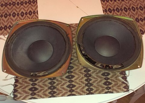

Гость Romes Опубликовано 14 Апреля, 2014 в 15:48 Жалоба Поделиться Опубликовано 14 Апреля, 2014 в 15:48 И последний надеюсь вопрос, что лучше, резина или ППУ? Ссылка на комментарий Поделиться на другие сайты Поделиться
Dolboyacher Опубликовано 14 Апреля, 2014 в 16:30 Жалоба Поделиться Опубликовано 14 Апреля, 2014 в 16:30 (изменено) И последний надеюсь вопрос, что лучше, резина или ППУ? Если в оригинале стояли ППУ, то лучше менять именно на ППУ, т.к. резина прилично тяжелее и все характеристики хорошенько изменятся. Я не большой знаток в этом вопросе, но это очевидные вещи, мне видится это именно так. Если не хотите потом думать, что что-то работает не так как нужно, сделайте как должно. Будь вы очень опытным в колонкостроении, как некоторые старшие здесь товарищи, можно было-бы поэкспериментировать, а так..... .Удачи вам :smile: Изменено 14 Апреля, 2014 в 16:37 пользователем Dolboyacher Ссылка на комментарий Поделиться на другие сайты Поделиться

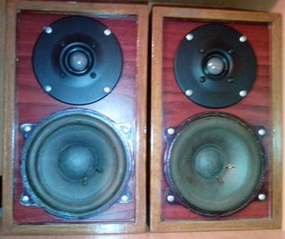

Гость mirch Опубликовано 15 Апреля, 2014 в 06:29 Жалоба Поделиться Опубликовано 15 Апреля, 2014 в 06:29 Тема жива, поскольку подвес, видимо, болезнь этой акустики. Хотя меня сия беда миновала, у моего экземпляра был заменен твиттер. Поставил Alpharad TW-318., осталось выровнять чуйку динамиков, да пока некогда. Ссылка на комментарий Поделиться на другие сайты Поделиться
drummer Опубликовано 22 Апреля, 2014 в 17:40 Жалоба Поделиться Опубликовано 22 Апреля, 2014 в 17:40 Макс, а если переднюю панель вытащить вперёд и сделать накладной, то объём ящика увеличится, мож не на литр, но стакана на три точно :smile: Ссылка на комментарий Поделиться на другие сайты Поделиться
Гость mirch Опубликовано 23 Апреля, 2014 в 05:17 Жалоба Поделиться Опубликовано 23 Апреля, 2014 в 05:17 А заднюю стенку сделать открывающейся и там три стакана водки прятать от жены))) На родную панель приклеил новую из 18мм фанеры, для жесткости, поздняк переделывать. Ссылка на комментарий Поделиться на другие сайты Поделиться
Гость Romes Опубликовано 23 Апреля, 2014 в 06:19 Жалоба Поделиться Опубликовано 23 Апреля, 2014 в 06:19 Вот фото басовиков, вечерком приложу размеры! Ссылка на комментарий Поделиться на другие сайты Поделиться
Гость saturn7 Опубликовано 27 Марта, 2015 в 20:59 Жалоба Поделиться Опубликовано 27 Марта, 2015 в 20:59 Всем здравия! Не совсем понял ? … в начале поста речь шла о совсем других колонках при чем здесь VIDEOTON DC 2580 -? Суть не в этом … достались мне «по наследству» как раз эти VIDEOTON DC 2580, Состояние корпусов отличное, а вот НЧ динамики, только корзины с магнитами, Поискал в нете, отзывы положительные, И загорелся я в начале восстановить их, но про аналогов этих динамиков что то конкретное не встретил(или искал плохо) и вот стоят эти VIDEOTON DC 2580 уже 3 года, ждут своего часа…. Нужны советы по восстановлению родных динамиков или советы по подбору аналогов, может кто делал апгрейт этой акустики Ссылка на комментарий Поделиться на другие сайты Поделиться
