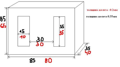

Гость vadim2k8 Опубликовано 15 Октября, 2009 в 11:41 Жалоба Поделиться Опубликовано 15 Октября, 2009 в 11:41 (изменено) Доброго времени! После сборки пары однотактов, решил замахнуться на этот двухтакт. Есть несколько вопросов: 1) Если на вход усилка подключать внешний пред, звук нормальный будет, или кака и надо делать разрыв? 2) Если все-таки надо делать разрыв, каким образом его лучше реализовать? Просто между ТБ и Волюмом разъем под джек повесить? 3) Выходной транс на сколько ватт нормально будет звучать? Есть ~30Вт, 80 вт(правда не умею выходники расчитывать) Пока вроде остальное все понятно. Изменено 15 Октября, 2009 в 11:47 пользователем vadim2k8 Ссылка на комментарий Поделиться на другие сайты Поделиться
slayer Опубликовано 16 Октября, 2009 в 18:52 Жалоба Поделиться Опубликовано 16 Октября, 2009 в 18:52 vspishkin Если подключить внешний пред то будет все нормально. Этот усилитель так и сделан что там только чистый канал, то есть если мы хотим услышать тяжелый звук нам нужен преамп. Если делать разрыв то надо спросить у -=sm()ke=-, он может подсказать хорошее решение, где то оно на этом форуме есть, я вот к сожалению не помню где. На 30 ватт транс будет нормально звучать. На 8 ом наод мотать так: первичка 1800+1800 витков 0,14мм провод, вторичка 115 витков провода 0,8мм. taseg Речь идет об усилителе 18 ватт Ссылка на комментарий Поделиться на другие сайты Поделиться
Гость vadim2k8 Опубликовано 18 Октября, 2009 в 15:39 Жалоба Поделиться Опубликовано 18 Октября, 2009 в 15:39 vspishkin На 30 ватт транс будет нормально звучать. На 8 ом наод мотать так: первичка 1800+1800 витков 0,14мм провод, вторичка 115 витков провода 0,8мм. Обыскал везде, где только можно, 0,14мм нигде нету. Минимум что нашел - так это 0,23мм. Если брать транс, больший по мощности(ватт 60) и мотать проводом 0,23, кол-во витков такое же оставлять? Ссылка на комментарий Поделиться на другие сайты Поделиться
slayer Опубликовано 19 Октября, 2009 в 00:51 Жалоба Поделиться Опубликовано 19 Октября, 2009 в 00:51 0.23 можно мотать. На 60 ватт транс есть смысл немного снизить количество витков6\: 1400+1400 ПЕРВИЧКА 89 вторичка. Ссылка на комментарий Поделиться на другие сайты Поделиться
Гость vadim2k8 Опубликовано 19 Октября, 2009 в 08:17 Жалоба Поделиться Опубликовано 19 Октября, 2009 в 08:17 0.23 можно мотать. На 60 ватт транс есть смысл немного снизить количество витков6\: 1400+1400 ПЕРВИЧКА 89 вторичка. Получается, такое вот имеется железо(два цвета на два транса) 1400+1400(0,23)/89(0,8-1,2) для них нормально будет на 8 Ом? И как мотать? Первичка-вторичка-первичка? И подскажи еще, отвод на 4 Ом с какого витка делать? Ссылка на комментарий Поделиться на другие сайты Поделиться
slayer Опубликовано 19 Октября, 2009 в 16:55 Жалоба Поделиться Опубликовано 19 Октября, 2009 в 16:55 надо прикинуть как влезут обмотки. На 4 ома отвод от 63 витка. можно мотать секциями. Я мотал так: вторичка-половина первички-вторичка-половина первички- вторичка. Ссылка на комментарий Поделиться на другие сайты Поделиться
Гость vadim2k8 Опубликовано 19 Октября, 2009 в 17:40 Жалоба Поделиться Опубликовано 19 Октября, 2009 в 17:40 надо прикинуть как влезут обмотки. На 4 ома отвод от 63 витка. можно мотать секциями. Я мотал так: вторичка-половина первички-вторичка-половина первички- вторичка. Спасибо! Начал уже мотать. буду делать П-В-П, не охота провод сматывать обратно... Ссылка на комментарий Поделиться на другие сайты Поделиться
