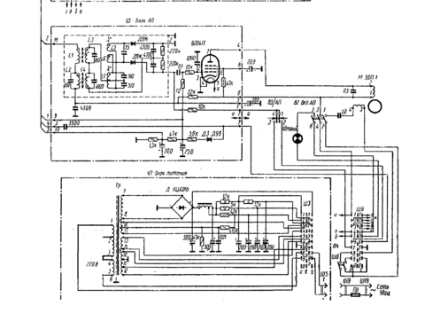

Гость radik Опубликовано 13 Октября, 2012 в 02:52 Жалоба Поделиться Опубликовано 13 Октября, 2012 в 02:52 Парни правильно ли я подцепил первичку к 220 вольт или надо ко 2 ноге цеплять ??? подскажите пжалуста Ссылка на комментарий Поделиться на другие сайты Поделиться
Гость kdtp Опубликовано 13 Октября, 2012 в 07:26 Жалоба Поделиться Опубликовано 13 Октября, 2012 в 07:26 Всё правильно. На 220 вольт именно так и включается. А вот на 127 вольт параллелились две нижнии обмотки. Конец №2 соединялся с концом №4, а конец №3 с концом №5. Напряжение в 127 вольт подавалась на концы №1 и №3. Откровенно говоря, для меня это всегда было загадкой - чего это рижане так намудрили. Впрочем, была ещё одна модификация этой радиолы. Но это уже совсем другая "песня"........... Ссылка на комментарий Поделиться на другие сайты Поделиться
Гость radik Опубликовано 13 Октября, 2012 в 15:53 Жалоба Поделиться Опубликовано 13 Октября, 2012 в 15:53 ДА Я СОГЛАСЕН но твоя схема бп отличается от моей схемы бп - т.к. в моей схеме стоят 2 дросселя у тебя 1 Ссылка на комментарий Поделиться на другие сайты Поделиться
