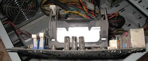

Pashka Опубликовано 2 Сентября, 2012 в 12:44 Автор Жалоба Поделиться Опубликовано 2 Сентября, 2012 в 12:44 похоже все-таки мать. снял посмотреть, а она выгнутая и отчетливо видно место перегрева. Ссылка на комментарий Поделиться на другие сайты Поделиться
Гость maestro Опубликовано 2 Сентября, 2012 в 12:51 Жалоба Поделиться Опубликовано 2 Сентября, 2012 в 12:51 То что плата гнутая - это для Интела дело обычное. Они не ставят с обратной стороны пластину для компенсации усилия прижима - вот плата и гнётся. Перегрев платы - это, как понимаете, блок питания процессора греется, сильно причем. Но плата многослойная, вот из-за этого прогиба могли проводники внутри повредится, что и приводит к ошибкам. А установка другой ОС не проверялась? Хотя, наверное, нет смысла.. Ссылка на комментарий Поделиться на другие сайты Поделиться
Chugunov Опубликовано 2 Сентября, 2012 в 12:53 Жалоба Поделиться Опубликовано 2 Сентября, 2012 в 12:53 (изменено) Прежде, чем менять материнку, я советую взять у соседа CD(DVD)-привод. Только недавно другу записал лиск с W7, показал ему, что у меня он запускается. Он звонил и ругался, что не может установить. После замены привода всё получилось. Следующий пункт - замена блока питания. Затем материнка. Кстати, если загрузочный диск записывали на большой скорости, возможны любые глюки. Поэтому можно попробовать другой диск, кстати, болванки должны быть возможно лучшего качества. P.S. Гнутая материнка - это норма. Она пружинит и процессор притягивается к теплоотводу. Изменено 2 Сентября, 2012 в 12:54 пользователем chugunov Ссылка на комментарий Поделиться на другие сайты Поделиться
