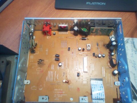

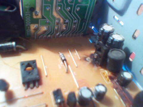

Гость Shin Опубликовано 28 Августа, 2012 в 04:57 Жалоба Поделиться Опубликовано 28 Августа, 2012 в 04:57 (изменено) Сгорел транзистор NEC выгорело там, где была напечатана маркировка. В 3 суток копаюсь в интернете по поиску схемы на эту магнитолу, но ничего не нашел =( На плате маркируется Q607. есть похожий NEC D882P, на плате Q601, но уверенности что именно такой же, нет. Обратился в техподдержку Supra, молчат.Извините за качество фоток, цифровика нет под рукой. Изменено 28 Августа, 2012 в 05:02 пользователем Shin Ссылка на комментарий Поделиться на другие сайты Поделиться
Гость Shin Опубликовано 29 Августа, 2012 в 02:59 Жалоба Поделиться Опубликовано 29 Августа, 2012 в 02:59 (изменено) Пришла схема на аппарат, на схеме не нашел Q607. Начал рыться в самой магнитоле, отпаял сгоревший протер нагар и увидел рядом еще одну надпись - Q602. На схеме там стоит TG2309. но протеревши и выпаянный транзюк отчетливо вижу сверхк "EC" а снизу "72P"!!! Теперь совсем ничего не понимаю, что туда паять. B772P, D772P или TG2307? :smile: спалить еще что-либо не охота, посоветуйте нубу. Изменено 29 Августа, 2012 в 02:59 пользователем Shin Ссылка на комментарий Поделиться на другие сайты Поделиться

logvoleg Опубликовано 29 Августа, 2012 в 06:02 Жалоба Поделиться Опубликовано 29 Августа, 2012 в 06:02 Фиг его знает, я еще нуб, учусь еще=) прилагаю схему Биполярника TG2309 даташита не нашол. Братья китайцы не особо следуют своим же схемам, так что могли воткнуть что угодно. Думаю B772 вполне Вам подойдет. Вот эту темку можете читануть: _https://www.rlocman.ru/forum/showthread.php?p=65779 На этот транзистор я еще бы радиаторик прикрутил (если место есть), явно пререгревом рвануло его. Ссылка на комментарий Поделиться на другие сайты Поделиться
