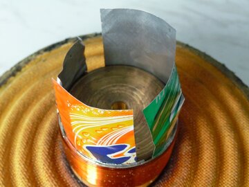

Гость vasagluck Опубликовано 21 Августа, 2012 в 07:59 Жалоба Поделиться Опубликовано 21 Августа, 2012 в 07:59 Проблема не в проводе, а в клеющем материале. При температуре 150 градусов клей перестает держать. Кстати мотает он на аллюминии из под банок) Вопрос в том, какой клей использовать Ссылка на комментарий Поделиться на другие сайты Поделиться

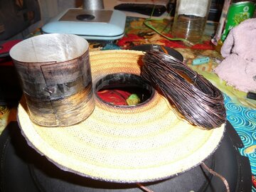

metrolog Опубликовано 21 Августа, 2012 в 11:58 Жалоба Поделиться Опубликовано 21 Августа, 2012 в 11:58 (изменено) Говорит, что мотает катушки очень хорошо, что комар носа не подточет, но горят его катушки, когда сильно мощно ребята начинают раскачивать саб. Вот и спрашивает, мало ли, может быть придумали что-нибудь хорошее, именно для того, чтобы катушки сабвуферов мотать. Ваш знакомый очень хороший человек и неплохой специалист судя по всему. Просто ему попадаются безбашенные клиенты, стоит ли подстраиваться под таких, для которых даже промышленность еще не изобрела подходящих динамиков? Часто наблюдаю таких на улице - мне даже рядом стоять страшно с его машиной, а он [отморозок] сидит в закрытой машине и наслаждается своей "музыкой". Ребята тут дают советы, но вряд ли можно помочь в этом случае. Если все же выход будет найден, можно будет оформлять патент. К примеру вот до какого состояния доводят динамики автосабов. Несмотря на алюминиевый каркас, термостойкий клей и прочая. Изменено 21 Августа, 2012 в 12:29 пользователем metrolog Ссылка на комментарий Поделиться на другие сайты Поделиться

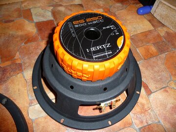

meshin Опубликовано 21 Августа, 2012 в 12:22 Жалоба Поделиться Опубликовано 21 Августа, 2012 в 12:22 (изменено) Общепризнанный всеми мотальщиками динамиков БФ-2 Намотка, пропитка катушки, сушка, потом через катушку пропускают постоянный ток, чтобы она разогрелась до температуры 125с* Выдерживаем примерно час, до полной полимеризации клея. После этого температура в 150С* ей не страшна. Саша, катушку можно нагреть и до 150 градусов. Можно выдерживать не час, а даже два и более. Только в данном случае обязателен точный и постоянный контроль за температурой. К примеру вот до какого состояния доводят динамики автосабов. Несмотря на алюминиевый каркас, термостойкий клей и прочая. Первая фото не та. Динамик "HERTZ" 10" Изменено 21 Августа, 2012 в 12:23 пользователем meshin Ссылка на комментарий Поделиться на другие сайты Поделиться
