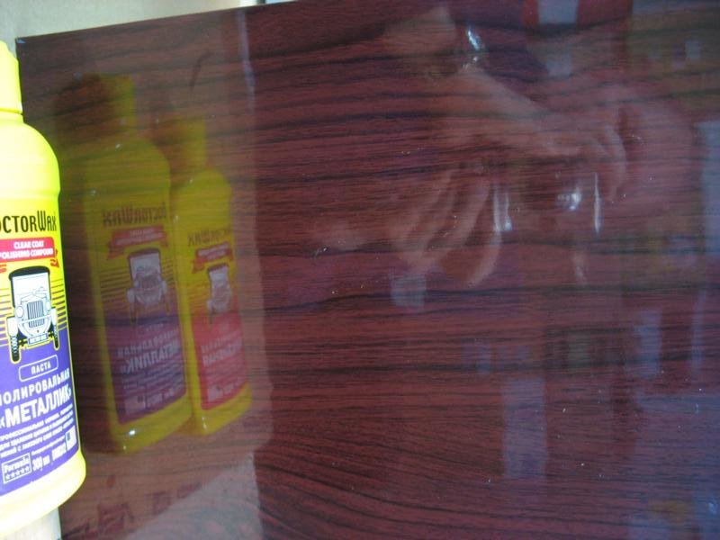

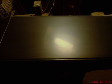

TANk Опубликовано 9 Июля, 2012 в 17:46 Жалоба Поделиться Опубликовано 9 Июля, 2012 в 17:46 Чтобы не мучиться с выбором пасты попробуйте что то попроще и подешевле . Паста должна быть с абразивом,а не просто полироль. Спросите в автомагазинах, на заправках, или у авторемонтников. Очень хороший результат получается если применять алкидно уретановый лак (у нас его продают под названием "Яхтный лак"). Красил обычной кисточкой. После высыхания поверхность чуть чуть шкурил мокрой шкуркой 1000 (это убирало прилипшие к поверхности пылинки) а потом ХБ тряпочка с автополитурой Doctor Wax - она есть абразивная для первой грубой шлифовки и есть финишная "Металлик" которой полируют поверхностный лак. Я это описывал тут https://datagor.ru/practice/loudspeakers/61...i-microlab.html Вот что в результате получилось с минимальными затратами. Ссылка на комментарий Поделиться на другие сайты Поделиться
Гость mihail Опубликовано 9 Июля, 2012 в 21:39 Жалоба Поделиться Опубликовано 9 Июля, 2012 в 21:39 Да, правильно, на шкантах. С минификсами - это хорошая подсказка, спасибо. Обязательно попробую на следующих колонках. Однако, деревянные шпонки, все лучше, чем пластмассовые хреновины. Пусть даже как заплаты будут видны, даже интересно чем-то. Что касается полировки - спасибо огромное за подробный развернутый ответ. Теперь все стало понятно. Значит, автополировочная паста тоже подходит для наведения глянца при полировке лакового покрытия по дереву? Вот не думал. Марка лака:Tikkurila unica super. Уретано-алкидный лак. Для наружнего и внутреннего покрытия изделий. Годится даже для лодок. Поверхность на всех фото - класс. Особенно глянца-то и не нужно. Даже лучше, что поверхность не зеркальная. Хотя как на чей вкус... Огромное спасибо всем за подробные советы и науку. С уважением. Ссылка на комментарий Поделиться на другие сайты Поделиться
