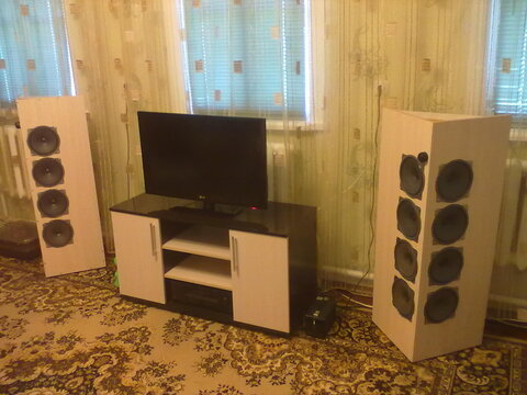

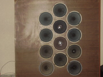

Гость Sabonis Опубликовано 17 Марта, 2017 в 16:46 Жалоба Поделиться Опубликовано 17 Марта, 2017 в 16:46 (изменено) Руслан, с удовольствием поделюсь впечатлениями! Щиты на круглых 5ГДШ-4 были сделаны из старых динамиков, выкрученных из телевизоров! Новых 5ГДШ-4 вообще нет. Из-за этого слушая свип-тон, было слышно, как они дребезжат на отдельных частотах. На музыке этого почти не слышно. По тестовому диску "Аудиодоктор" эти щиты воспроизводят сигнал с 25 герц. По сравнению с щитами, напольная колонка стоящая в углу играла зажато как радиоточка. Напольники вообще стало неинтересно слушать и они были подарены вместе с одноимённым усилителем! Мощности и динамики у 13-ти ватного двухтакта на 6П3С всё же нехватало, и потому был затеян новый проект с моноблоками на ГУ-50 и щитами на 42-х 5гдш-3. Два месяца уже слушаю музыку новом комплекте и очень доволен! Изменено 17 Марта, 2017 в 16:47 пользователем Sabonis Ссылка на комментарий Поделиться на другие сайты Поделиться
