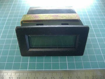

А можно и такие вот щитовые готовые приборы найти. Цена в принципе не сильно кусается - порядка 300-400руб шт
