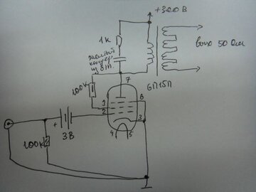

Гость sansan88 Опубликовано 17 Мая, 2012 в 22:05 Жалоба Поделиться Опубликовано 17 Мая, 2012 в 22:05 (изменено) Здравствуйте! Хочу собрать новый усилитель для моих наушников sennheiser hd555 (переделанные в HD595). Сейчас есть SRPP усилок на 6Н6П. Работает хорошо, но не хватает басов. Почитал инфу в интернете: мнения противоречивые, кто пишет что этому усилителю нужны уши не меньше 240ом, другие что и 32 раскачивает нормально. Все-же склоняюсь к первому варианте, что этот усилок не очень подходит. Поэтому озадачился сборкой усилителя с трансами. Есть 2 ТВЗ-1-9. Нашел схему _https://k-amps.8m.com/PowerAmps/Vacuum/TA.HTM Все детали есть, но там предлагается перемотать трансы проводом 0.08 с увеличением числа витков до 5000. Провода нет, да и мотать таким тонким столько витков опыта нет. Так вот собственно вопрос: можно ли применить в данной схеме ТВЗ-1-9 с родным проводом 0.14 и 2150 витков, но с секционированием обмоток? Или посоветуйте пожалуйста другую схему, где можно применить такой транс. Спасибо. Изменено 17 Мая, 2012 в 22:08 пользователем sansan88 Ссылка на комментарий Поделиться на другие сайты Поделиться
TANk Опубликовано 18 Мая, 2012 в 06:12 Жалоба Поделиться Опубликовано 18 Мая, 2012 в 06:12 Берем ТВЗ-1-9, доматываем ему сверху еще одну обмотку вторичную 58 витков проводом 0.4-0.6, собираем с зазором в 0.05мм (калька или факсовая бумага), варим в парафине (опционально). Берем одну лампу 6Ж52П, 6П15П, 6П9 в пентодном включении. На сетку подаем сигнал на выход цепляем наушники. Вторичную обмотку трансформатора зашунтировать резистором на 1 ком. Весь усилитель получается из одной лампы, одного трансформатора и двух резисторов. Ищите ветку на форуме "Усилитель на одной 6П9 - проще не бывает" Схема там. Ссылка на комментарий Поделиться на другие сайты Поделиться

Гость sansan88 Опубликовано 20 Мая, 2012 в 11:38 Жалоба Поделиться Опубликовано 20 Мая, 2012 в 11:38 (изменено) спасибо, yamazaki , именно так и дорабатывал) звук лучше стал. к тому же была проблема: звук тише в левом ухе, оказалось динамик выпал из креплений! to tank: есть 6п15п-ев, на них соберу и послушаю. ТВЗ я уже размотал, хочу сделать 3 секции первички и 4 вторички, подскажите сколько витков вторички мотать для 50 ом наушников? Вообще интересно, стоит ли игра свеч? Читал отзывы об усилителях на ТВЗ-1-9, люди жалуются что тоже нет басов (спад ниже 120Гц). А так у меня и бестранформаторный играет отлично). Даст ли доработка ТВЗ (секционирование и намотки виток к витку) результаты? Спасибо. Изменено 20 Мая, 2012 в 11:40 пользователем sansan88 Ссылка на комментарий Поделиться на другие сайты Поделиться
TANk Опубликовано 20 Мая, 2012 в 15:21 Жалоба Поделиться Опубликовано 20 Мая, 2012 в 15:21 Читал отзывы об усилителях на ТВЗ-1-9, люди жалуются что тоже нет басов (спад ниже 120Гц) Зависит от акустики и примененной с этим ТВЗ лампы. А Манакову в плане измерений я вполне доверяю. С лампой 6Ф3П ТВЗ-1-9 дает полосу 30Гц-18кГц по уровню -3дБ при выходной мощности 1.5Вт. У наушников мощности на порядок меньше и полоса должна быть шире. Ссылка на комментарий Поделиться на другие сайты Поделиться
Гость sansan88 Опубликовано 31 Мая, 2012 в 04:35 Жалоба Поделиться Опубликовано 31 Мая, 2012 в 04:35 Собрал таки схему на 6п15п Транс перемотал, 3 секции первички, намотка виток к витку, межслойная изоляция, 4 слоя вторички. Проверил один канал. если не шунтировать транс, звучит громко, но песочит жутко! низов нет. Шунтируем транс резюком 1к - громкость падает, появляются низы. Ставим конденсатор (какой-то желтый от ИБП компа), звук становится приятнее, но тихий. как поднять громкость? Ссылка на комментарий Поделиться на другие сайты Поделиться
Гость sansan88 Опубликовано 3 Июня, 2012 в 04:33 Жалоба Поделиться Опубликовано 3 Июня, 2012 в 04:33 Сегодня делал сравнительное прослушивание усилков. SRPP лидирует с большим отрывом по качеству звука. К тому же достал лампы 6Н23П (без ЕВ!!!) чуть получше стала ситуация с басами, понравился больше чем на 6н6п-ев и 6н23п-ев. Разве нельзя на лампе 6п15п и трансе ТВЗ достойный усли собрать? Ссылка на комментарий Поделиться на другие сайты Поделиться
