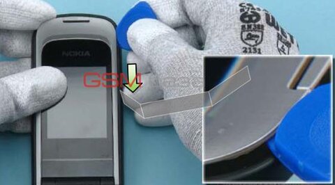

Datagor Опубликовано 15 Мая, 2012 в 15:36 Жалоба Поделиться Опубликовано 15 Мая, 2012 в 15:36 Здравствуйте, дрУги! Был у жены телефончик Nokia 2720, а теперь нету :smile: Мой четырехлетний Илюха на "делай раз" оторвал ему голову. Мобилку жене купил - Самсунг Galaxy Y на Андроиде, пусть играется. А захотелось оживить Нокию: телефон не старый, в отличном состоянии, аккум неделю держит - жалко такое в корзину. Поломка чисто механическая. Отломилось ухо у шарнира раскладушки и понятное дело переломился шлейф, который через это шарнирное соединение хитро проходит. Господа профи, научите! Новый шлейф и корпус заказал почти даром. Поломанный телефон разобрал правильно и без трудностей благодаря гайду =https://www.nokiastock.ru/2011/02/19/%D1%80%D0%B0%D0%B7%D0%B1%D0%BE%D1%80%D0%BA%D0%B0-nokia-2720-fold/ Всё раскидано на столе. Соединил новым шлейфом основную плату и BAFFIN LCD (основной экран), присоединил батарейку, включил - всё отлично работает! Телефон включился, загрузися, экран в порядке. :smile: Дело за малым - собрать всё красиво обратно в новый корпус. Так сказать, слесарка и макраме. Вот тут-то я и призадумался... :smile: 1) Новый корпус поставляется частично собранным. Например, IMD WINDOW в сборе на B-COVER. Хм... А ведь он на клее и по инструкции полагается после расклеивания IMD WINDOW выкинуть (не использовать повторно). Зачем же его тогда приклеяный продают? Как решить это противоречие? Отклеяный с нового корпуса IMD WINDOW можно будет потом просто прижать на место и он снова приклеится? Или как? 2) И самое грустное: в комплекте нового корпуса нет элементов шарнирного соединения, которые фиксируют половинки раскладушки между собой (те, что вкладываются в уши шарнира). Х.з. как из правильно назвать? Втулки? Закладные? Шпонки? Почему-то они нигде не упоминаются в найденных мной источниках, в том числе на чертеже вверху. Правая втулка (нажимная) у меня сохранилась, а вот из левого уха шарнира - разрезная втулка, через которую и проходит шлейф - утрачена. Шо делать? :smile: Всем спасибо за участие! Ссылка на комментарий Поделиться на другие сайты Поделиться
Datagor Опубликовано 15 Мая, 2012 в 18:01 Автор Жалоба Поделиться Опубликовано 15 Мая, 2012 в 18:01 Вот нашел картинку, чтоб лучше пояснить про шарнир. Нажимная втулка №2 у меня осталась со старого корпуса. А вот разрезной втулки №1 нету. Почему новый корпус продается без них - х.з... Прилагаю так же оригинальный сервис-мануал по правильной разборке Nokia 2720, может кому сгодиться. 2720fold_RM_519_520_Service_Manual_L1L2_v1.0.pdf.7z Ссылка на комментарий Поделиться на другие сайты Поделиться
