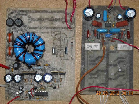

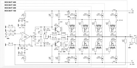

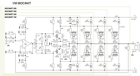

Гость sparco-motors Опубликовано 1 Апреля, 2012 в 16:20 Жалоба Поделиться Опубликовано 1 Апреля, 2012 в 16:20 (изменено) собрал усилитель МОСФИТ с одной парой оконечников , запитываю его автомобильным ПН который сам запитывается от аккумулятора . Но есть проблеммы 1) включая усилитель он поет но очень тихо и хрипит (как это устранить ) вот фото ПН(примерно 350ватт) и сам усилитель МОСФИТ -------https://-мы не распространяем ссылки на [народ.ру]-/disk/44898933001.0b386f94c8bd9ba8aca485ef5d902c44/DSCN1005.JPG.html вот схема вот сама статья -------https://interlavka.-мы не распространяем ссылки на [народ.ру]-/nabor/nabmosfit.htm Изменено 1 Апреля, 2012 в 18:08 пользователем sparco-motors Ссылка на комментарий Поделиться на другие сайты Поделиться
Ubiks Опубликовано 1 Апреля, 2012 в 17:43 Жалоба Поделиться Опубликовано 1 Апреля, 2012 в 17:43 Схему выложи... Ссылка на комментарий Поделиться на другие сайты Поделиться

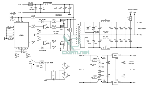

Ubiks Опубликовано 1 Апреля, 2012 в 20:56 Жалоба Поделиться Опубликовано 1 Апреля, 2012 в 20:56 (изменено) Схему Б/П. Отключи НЧ. Нужно Поставить в Б/П 470.0Х100V 2 шт. На каждое звено питания. Присоединить эквиваленты (лампочка накаливания 220Х40W) нагрузки каждое звено. Желательно осциллограф, проверить высокочастотные составляющие, даёт ток и сколько на каждом звене. Изменено 1 Апреля, 2012 в 20:57 пользователем Гарри Ссылка на комментарий Поделиться на другие сайты Поделиться
Гость sparco-motors Опубликовано 2 Апреля, 2012 в 07:27 Жалоба Поделиться Опубликовано 2 Апреля, 2012 в 07:27 вот схема пн НЕ ПОНЯЛ (отключите нч) низкие частоты или что отключить Ссылка на комментарий Поделиться на другие сайты Поделиться
Yamazaki Опубликовано 2 Апреля, 2012 в 08:06 Жалоба Поделиться Опубликовано 2 Апреля, 2012 в 08:06 Усилитель отключите и убедитесь что БП работает как надо на активной нагрузке. Ссылка на комментарий Поделиться на другие сайты Поделиться
Гость sparco-motors Опубликовано 2 Апреля, 2012 в 08:13 Жалоба Поделиться Опубликовано 2 Апреля, 2012 в 08:13 (изменено) дак ПН итак работает , с ТДА-шками все норм поет, а с мосфитом какая то хрень поет но очень тихо и хрипит добавил в ПН конденсаторы после диодов 1000мкФ/63 вольт , ниче не дало , так же тихо поет и хрипит Изменено 2 Апреля, 2012 в 08:19 пользователем sparco-motors Ссылка на комментарий Поделиться на другие сайты Поделиться
Yamazaki Опубликовано 2 Апреля, 2012 в 08:25 Жалоба Поделиться Опубликовано 2 Апреля, 2012 в 08:25 значит косяк не в БП, а в усилителе. проверяйте контрольные напряжения и токи, указанные на схеме. Ссылка на комментарий Поделиться на другие сайты Поделиться
