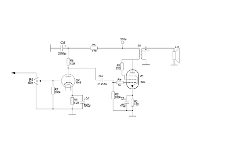

rapira Опубликовано 25 Марта, 2012 в 15:32 Жалоба Поделиться Опубликовано 25 Марта, 2012 в 15:32 Здравствуйте! Хочу собрать se на г807. Опыта маловато в лампостроении. По этому решил обратиться к Знающим людям. Правильно ли я сотавил схему? Будет ли она работать? Ссылка на комментарий Поделиться на другие сайты Поделиться

rapira Опубликовано 25 Марта, 2012 в 16:45 Автор Жалоба Поделиться Опубликовано 25 Марта, 2012 в 16:45 В аноде 6Н9С никак не может быть 1,5К,Слишком велик резистор и конденсатор фильтра,питание маловато,см. схему SE на 6П3С-Е,все тоже самое и на Г807.Если есть другие кандидаты вместо 6Н9С можно рассмотреть. Добрый вечер! Из октальных есть 6н9 и 6н8. Схема черновая. Поправки внесём как посоветуете. Ссылка на комментарий Поделиться на другие сайты Поделиться
Гость jean Опубликовано 25 Марта, 2012 в 17:00 Жалоба Поделиться Опубликовано 25 Марта, 2012 в 17:00 (изменено) - Изменено 26 Мая, 2012 в 11:35 пользователем jean Ссылка на комментарий Поделиться на другие сайты Поделиться
rapira Опубликовано 25 Марта, 2012 в 18:00 Автор Жалоба Поделиться Опубликовано 25 Марта, 2012 в 18:00 Думаю лучше остановиться на 6Н8С,6Н23П если нет 6Н15П,хотя это очень доступная лампа. Тогда будет 6н8. Вот подправил схему. Так правильно? Ссылка на комментарий Поделиться на другие сайты Поделиться

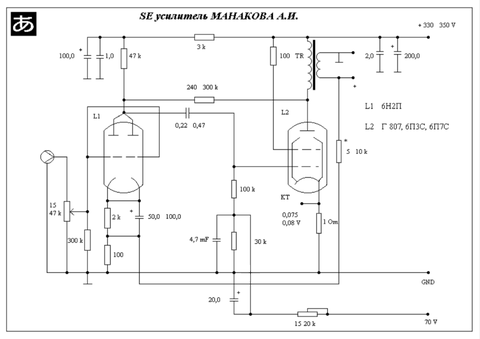

Гость халява Опубликовано 25 Марта, 2012 в 18:04 Жалоба Поделиться Опубликовано 25 Марта, 2012 в 18:04 Здравствуйте! Хочу собрать se на г807. Опыта маловато в лампостроении. По этому решил обратиться к Знающим людям. Правильно ли я сотавил схему? Будет ли она работать? почему бы не посмотреть схему Манакова А.И.? 6н23п и как раз г807. лампу 6н23п думаю достать вполне реально. Ссылка на комментарий Поделиться на другие сайты Поделиться
Гость jean Опубликовано 25 Марта, 2012 в 18:08 Жалоба Поделиться Опубликовано 25 Марта, 2012 в 18:08 (изменено) - Изменено 26 Мая, 2012 в 11:35 пользователем jean Ссылка на комментарий Поделиться на другие сайты Поделиться
rapira Опубликовано 25 Марта, 2012 в 18:29 Автор Жалоба Поделиться Опубликовано 25 Марта, 2012 в 18:29 Саня, схему Манакова я рассматривал. Но решил для начала сделать по проще. Да и есть желание сделать полностью на октальных лампах. Жан,спасибо за схему. Есть ёщё один вопрос. Какая должна быть мощность выходного трансформатора? Ссылка на комментарий Поделиться на другие сайты Поделиться
