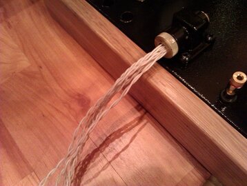

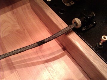

Гость igor1969 Опубликовано 13 Марта, 2012 в 17:21 Жалоба Поделиться Опубликовано 13 Марта, 2012 в 17:21 (изменено) Жан спасибо!!! Попробую на досуге эту лампочку, тем более не ставленная парочка есть! Вот кабель сплел и в пластиковую оплетку одел. Делал свивку накала каждой лампы отдельно шуруповертом и анодное питание три провода свивка. Изменено 13 Марта, 2012 в 17:25 пользователем igor1969 Ссылка на комментарий Поделиться на другие сайты Поделиться

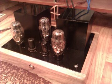

Гость igor1969 Опубликовано 17 Марта, 2012 в 09:54 Жалоба Поделиться Опубликовано 17 Марта, 2012 в 09:54 Усилитель еще делается, сегодня возил в магазин, сравнивали с Альмаро, грустно, но Альмаро проиграл в чистую. Все отмечают прозрачность, достоверность, низы, середину, верха! Ссылка на комментарий Поделиться на другие сайты Поделиться
TANk Опубликовано 17 Марта, 2012 в 18:37 Жалоба Поделиться Опубликовано 17 Марта, 2012 в 18:37 Еще бы он не проиграл. Качают 6С33С хилым драйверочком на 6Н9С. Да и выходные трансформаторы как то хиловато выглядят по сравнению с лампами. Ссылка на комментарий Поделиться на другие сайты Поделиться
Гость igor1969 Опубликовано 17 Марта, 2012 в 19:00 Жалоба Поделиться Опубликовано 17 Марта, 2012 в 19:00 (изменено) Питание пока временное, два ТСШ-170 и один трансик для накала кена. Есть уже голое железо ТС-270, может на нем или на железе ТСШ-170? Кстати, что сегодня с Аудиопорталом? Весь день зайти не могу? Изменено 17 Марта, 2012 в 19:02 пользователем igor1969 Ссылка на комментарий Поделиться на другие сайты Поделиться
