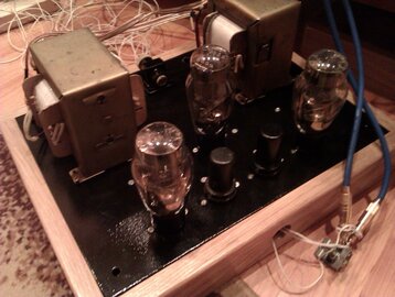

Гость igor1969 Опубликовано 10 Марта, 2012 в 14:48 Жалоба Поделиться Опубликовано 10 Марта, 2012 в 14:48 Начинаю новый проект! В драйве 6Г2, есть у меня такие лампочки, правда одна 61 года, вторая 87 года. Выход на прямонакальных триодах 6С4С, питание кенотронное. Выходные трансформаторы - перемотанные ТСШ-170 (из 15 осмотренных ТСШ-170, выбрал два с тонкими пластинами железа), мотал по статье Шалина. Диалог приветствуется! Ссылка на комментарий Поделиться на другие сайты Поделиться

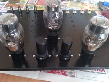

TANk Опубликовано 10 Марта, 2012 в 18:30 Жалоба Поделиться Опубликовано 10 Марта, 2012 в 18:30 Блок питания опять будет выносной, или силовой трансформатор вниз под шасси убран? Ссылка на комментарий Поделиться на другие сайты Поделиться

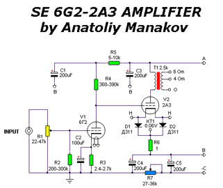

Гость alru Опубликовано 10 Марта, 2012 в 19:26 Жалоба Поделиться Опубликовано 10 Марта, 2012 в 19:26 [А схему можно увидеть? Ссылка на комментарий Поделиться на другие сайты Поделиться

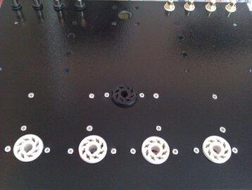

TANk Опубликовано 11 Марта, 2012 в 06:24 Жалоба Поделиться Опубликовано 11 Марта, 2012 в 06:24 По запросу "6Г2 6С4С" гуглится очень быстро. Скорее всего схема будет примерно такой Возможно будут нюансы в блоке питания и самой схеме, но не думаю, что она будет сильно отличаться от приведенной. Это уже стало практически классикой. У Игоря я не вижу панельки под 6Х6С - выпрямитель смещения. Значит смещение будет или автоматическим или выпрямитель будет на П\П диодах. Ссылка на комментарий Поделиться на другие сайты Поделиться

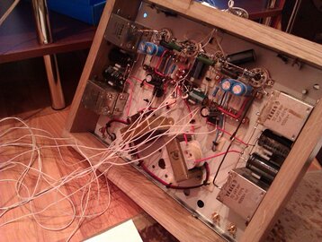

Гость igor1969 Опубликовано 11 Марта, 2012 в 17:51 Жалоба Поделиться Опубликовано 11 Марта, 2012 в 17:51 Александр прав! БП выносной, места под силовик мало. Смещение авто! Монтаж продолжается, в подвале дросселя Добавлено после раздумий: В аноде драйвера 150 кОм, в катоде 1,5 кОм, разделительный 0,47 х 400 в Дженнесен Аудио, Ссылка на комментарий Поделиться на другие сайты Поделиться
Гость igor1969 Опубликовано 12 Марта, 2012 в 14:06 Жалоба Поделиться Опубликовано 12 Марта, 2012 в 14:06 Итак включил для пробной проверки. Пока борода проводов, потом все в пучек, в оплетку. Звук ХОРОШ! Вот схема и напряжения! Продолжаю дальше Ссылка на комментарий Поделиться на другие сайты Поделиться
Гость igor1969 Опубликовано 12 Марта, 2012 в 17:17 Жалоба Поделиться Опубликовано 12 Марта, 2012 в 17:17 Играет уже часа три - полет нормальный. Завтра продолжу, сегодня даже выключать не хочется Ссылка на комментарий Поделиться на другие сайты Поделиться
