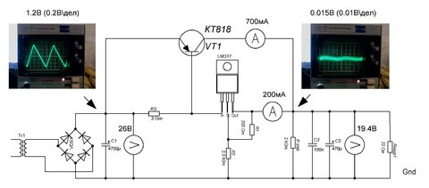

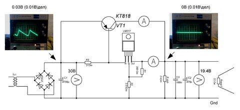

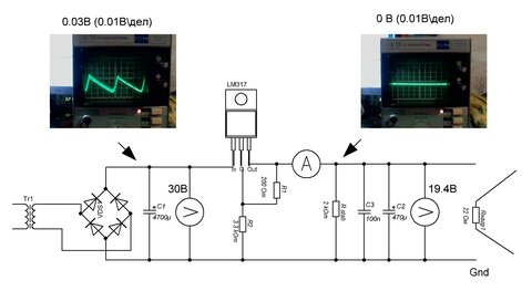

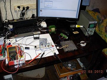

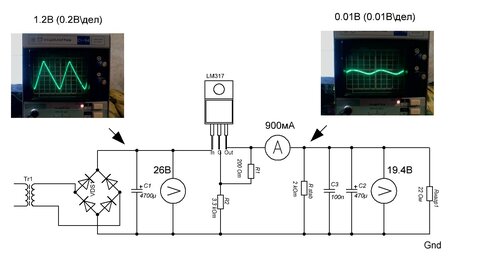

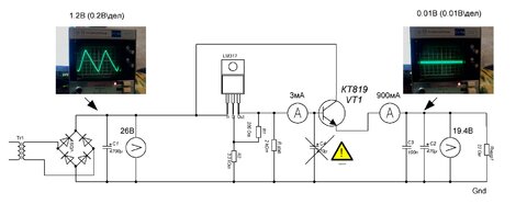

dimamukhin Опубликовано 1 Марта, 2012 в 23:33 Жалоба Поделиться Опубликовано 1 Марта, 2012 в 23:33 (изменено) Эпопея с экспериментами продолжается. Весь день себе места на работе не находил. Хотел заново все перемерить. Собрал все схемы на макетной плате и заново все замерил. Трансформатор ТПП269-220-50 Uхх=20В, Iн=1А Нагрузка 22 Oм 50Вт. Итак приступим. Общая схема : Схема1 (LM317 без нагрузки) - Все довольно хорошо ! Схема2 (LM с нагрузкой) - Тоже неплохо , но откуда-то синусоида вылезла ? Схема3 (Эмиттерный повторитель на КТ819) - Замечательно! Главное не допустите ошибку, как я в прошлый раз. Конденсатор с выхода LM-ки надо перенести на нагрузку, а то получите следующую картину :smile: - И смех и грех ! :smile: 500 кГц Схема4 (Даже не знаю как правильно назвать. Транзистор КТ818 под нагрузкой) - Хорошо, но помоему небольшая синусоида прилазит от работы LM. Схема5 (Тоже самое, но без нагрузки) - Даже нечего сказать. В итоге можно сказать , что схема с эмиттерным повторителем остается в лидерах! Немного разочаровала синусоида с LM-ки , которая так-же подпортили репутацию схемы на КТ818. Так что если нужно мощный БП, то смело ставим КТ819 в эмиттерный повторитель. Во первых, вся мощность остается на транзисторе. Во вторых, через LM течет ток в 3мА , а это значит что её можно смело ставить без радиатора, в отличии от схемы с КТ818, где до 200 мА управляет LM-ка, а после подключается транзистор. Как говорят у нас на работе: если за дело ответственные два и более человека, то крайних не найдешь. Думаю тут будет так же. Это моё субъективное мнение , так что если кто-то согласится или опровергнет моё мнение -буду рад! :smile: Изменено 2 Марта, 2012 в 03:36 пользователем dimamukhin Ссылка на комментарий Поделиться на другие сайты Поделиться

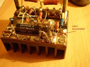

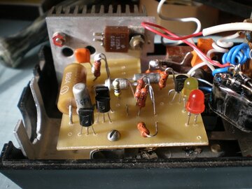

Гость mastersound Опубликовано 2 Марта, 2012 в 05:52 Жалоба Поделиться Опубликовано 2 Марта, 2012 в 05:52 Молодец, хорошую работу провёл, теперь ты уже сам знаешь что к чему. а эту (небольшую синусоиду) на выходе ЛМки успешно давит танталовый кондёрчик типа К53-4, 53-14 и тд 10μF/20в. Он очень хорошо гасит эту помеху. КТ818 мне сразу не понравился - эта схема практически вся как печка работает.... Вот её фото, вернее рабочий экземпляр, параметры держит, но греется всё... Удачи, не останавливайся на достигнутом.... Отрицательное плечо можно сделать на 337 + П217, П210 :smile: если интересно вечером схемку выложу, я её в железе не проверял но думаю должна работать... Ссылка на комментарий Поделиться на другие сайты Поделиться

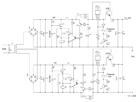

sstvov Опубликовано 2 Марта, 2012 в 14:55 Жалоба Поделиться Опубликовано 2 Марта, 2012 в 14:55 (изменено) А не лучше ли отключать стабилизатор сразу в обоих плечах при перегрузке? Для этого понадобится только одна релюшка но с двумя группами контактов. Одна группа в плюсовую цепь другая в минусовую. А транзисторы оптронов соединить параллельно. Схема защиты при этом заметно упростится. Добавлено после раздумий: Изменено 2 Марта, 2012 в 14:56 пользователем sstvov Ссылка на комментарий Поделиться на другие сайты Поделиться
dimamukhin Опубликовано 2 Марта, 2012 в 16:01 Жалоба Поделиться Опубликовано 2 Марта, 2012 в 16:01 (изменено) Я тоже так думал , но не получится. Защита будет срабатывать когда в каждом плече будет по одному амперу , или в одном два ! Когда в одном будет 2 А , опто-транзистор откроется полностью. А когда в каждом по одному амперу , каждый откроется наполовину , а так как параллельны , в сумме будут как один. Т.е определенный порог нельзя будет выставить. С другой стороны, у меня понятно, какое плечо сработало :smile: Хотя конечно это и не правильно :smile: Изменено 2 Марта, 2012 в 16:07 пользователем dimamukhin Ссылка на комментарий Поделиться на другие сайты Поделиться
sstvov Опубликовано 2 Марта, 2012 в 17:32 Жалоба Поделиться Опубликовано 2 Марта, 2012 в 17:32 (изменено) Разница в токе срабатывания конечно будет но совсем небольшая, думаю не больше 200 мА. (Лень всю схему в симуляторе собирать). При токе 1,8А через резистор 0,3 Ом оба транзистора VT9 и VT4(на последней схеме) остаются полностью закрытыми и защита не сработает ещё. Изменено 2 Марта, 2012 в 17:33 пользователем sstvov Ссылка на комментарий Поделиться на другие сайты Поделиться

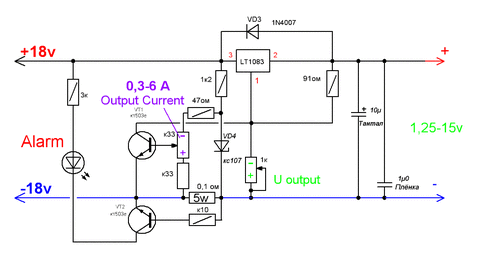

Гость mastersound Опубликовано 2 Марта, 2012 в 18:31 Жалоба Поделиться Опубликовано 2 Марта, 2012 в 18:31 Всем добрый вечер! :smile: посмотрим последнюю схему от Дмитрия: 1) это двойное (моно) если можно так выразится, то есть два самостоятельных источника с возможностью раздельной регулировки выходного напряжения и тока. 2) порог срабатывания защиты 1 или 2 Ампера, тут всё правильно... уточняется коррекцией резисторов доп цепей. но - почему бы не сделать регулировку плавной 0,05...2,5 Ампера и сохранить ограничение мощности, а защиту настроить на ток 3 Ампера. 3) как по мне то я бы повыкидывал все эти релюшки, кнопки и блокировки нафик... зачем плавный пуск если будет стоять ограничение , тогда на выходе хоть Андронный колайдер зацепляй... Оставить только одну для комутации вторички транса как по Шелестову (книга 3, "Полезные схемы") для 2 диапазонов напряжения 1-12 и 12-24 Вольта. Всё это моё ИМХО, но коллективный разум сильнее, может сообща что нить круче придумаем :smile: Как обещал вариант отрицательного стаба, с Германцами на борту :smile: Ссылка на комментарий Поделиться на другие сайты Поделиться

Гость mastersound Опубликовано 2 Марта, 2012 в 18:58 Жалоба Поделиться Опубликовано 2 Марта, 2012 в 18:58 А чего "германец" - модно? да нет, у них насыщение меньше против кремния, соответственно и КПД выше :smile: Ку П210 - ясное дело не слишком велик, но оно и хорошо - меньше склонен к возбуду... Мощности ЛМки хватит прокачать практически любой популярный транзистор с током до 1.5 А в базу даже при Ку =5, ток коллектора будет 7,5А :smile: Полевики это конечно гут, их готовить нужно по другому, и тема уже будет другая :smile: PS. пример практической реализации на составном транзисторе Ссылка на комментарий Поделиться на другие сайты Поделиться
dimamukhin Опубликовано 2 Марта, 2012 в 20:47 Жалоба Поделиться Опубликовано 2 Марта, 2012 в 20:47 Владимир, мы похоже с Вами строим разные защиты. Я защиту отключения схемы при КЗ, а Вы - ограничение тока. Я строю для того (это будет для экспериментов) БП, чтобы во время КЗ по питанию схема выключилась. А у Вас при такой же ситуации, схема будет снижать напряжения, пока ток не снизиться до заданного. И будет продолжать туда это ток давать. но - почему бы не сделать регулировку плавной 0,05...2,5 Ампера и сохранить ограничение мощности,а защиту настроить на ток 3 Ампера. Они вместе работать не смогут, т.к Ваша защита всегда будет раньше моей срабатывать. Ссылка на комментарий Поделиться на другие сайты Поделиться
Гость mastersound Опубликовано 2 Марта, 2012 в 21:03 Жалоба Поделиться Опубликовано 2 Марта, 2012 в 21:03 Хорошо идея понятна.... а если сделать ограничение + защита от КЗ во первых при КЗ на выходе будет 0 или почти ноль, в зависимости от конкретики. а при ограничении будет минимал с выходом 0,6 вольта потдерживающий ток на заданном уровне то есть сделать сигнал авария от выхода при вых 0,6 и выше действует ограничение, при снижении этого порога (КЗ) срабатывает защита и полностью отрубает схему. Ссылка на комментарий Поделиться на другие сайты Поделиться
