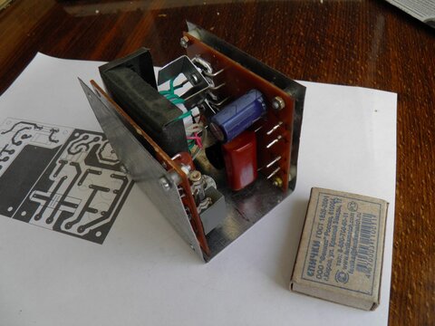

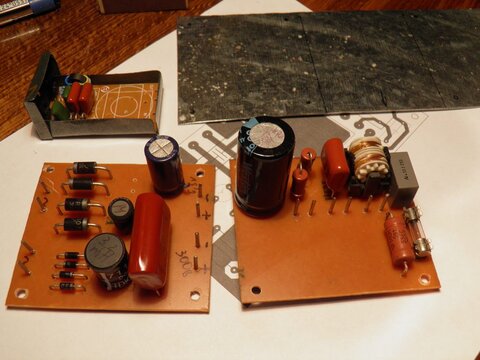

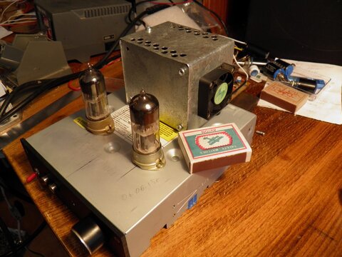

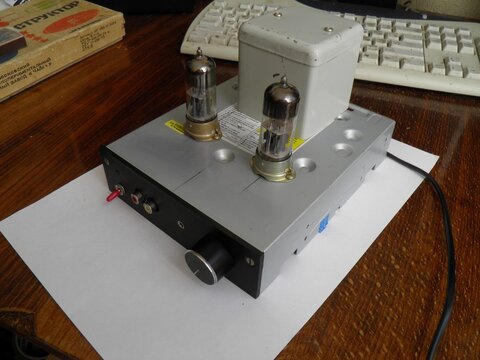

metrolog Опубликовано 11 Июля, 2015 в 14:49 Жалоба Поделиться Опубликовано 11 Июля, 2015 в 14:49 (изменено) Приобрел себе наушники Beyerdynamic dt 770 pro и под них был собран усилитель на 6Н6П. Трансформатор был взят от старого самопишущего прибора серии КС, в последствие выяснилось, что у примененного силового трансформатора падает под нагрузкой напряжение на анодной обмотке, и на выходе выпрямителя получается 270в, что ниже требующихся 300в. Усилитель вроде работает, но в наушниках слышен небольшой 100Гц фон. Пониженное напряжение питания уже не позволяет ставить электронный фильтр. Поскольку других трансформаторов у меня не было (и обмоточных проводов тоже :smile:) , в этой ситуации было принято решение проверить возможность применения ИБП на этом месте. Делать что то серьезное не было терпения, поэтому взял попавшуюся под руку 50Вт ТОШИБРУ. На выходе получились нужные напряжения: +315в и +6,3в. После электронного фильтра на анодах получается как раз +300в. На накал поставил диоды HER307 (3А, 1000в) с небольшими радиаторами. Выяснилось, что даже с радиаторами диоды нагреваются так, что не терпит рука, хотя накал берет всего 1,5А. Странно, почему? Все работает, но на всякий случай поставил небольшой вентилятор. После проделанной работы получил то, чего добивался - достаточность питания и полное отсутствие шумов в наушниках. Усилитель, кстати, очень хорош, рекомендую :smile: Получилось конечно коряво, но зато эксперимент прошел успешно! Изменено 11 Июля, 2015 в 15:04 пользователем metrolog Ссылка на комментарий Поделиться на другие сайты Поделиться

Yamazaki Опубликовано 11 Июля, 2015 в 17:47 Жалоба Поделиться Опубликовано 11 Июля, 2015 в 17:47 Выяснилось, что даже с радиаторами диоды нагреваются так, что не терпит рука, хотя накал берет всего 1,5А. Странно, почему? Предположу, что высоковата для них частота, не успевают закрыться. По идее они быстрые (время восстановления 75нс), должно хватать, но если подделка... Ссылка на комментарий Поделиться на другие сайты Поделиться
Гость dimmetrio Опубликовано 11 Июля, 2015 в 19:51 Жалоба Поделиться Опубликовано 11 Июля, 2015 в 19:51 Выпрямлять накал смысла нет в этом унч, среднюю точку на резисторах и на него потенциал от анода через делитель вольт 30 50 и тишина полная проверенно. Ссылка на комментарий Поделиться на другие сайты Поделиться
