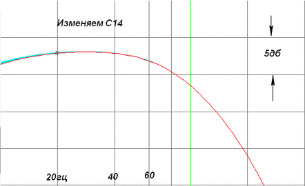

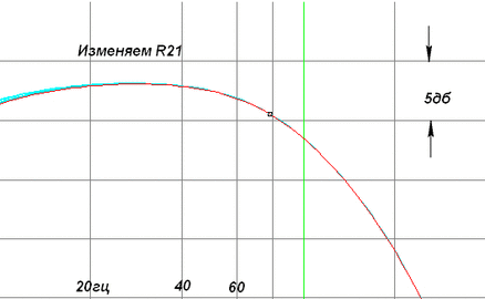

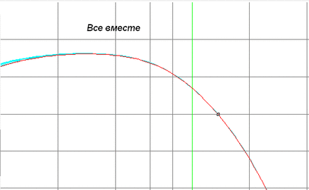

Dimonos Опубликовано 27 Февраля, 2012 в 18:24 Жалоба Поделиться Опубликовано 27 Февраля, 2012 в 18:24 Я не нашел на схеме ФНЧ резистора R21 :smile: Хреново, ФНЧ ведь куда то подключать будете, правильно? И схему сами давали, с регулятором уровня, еще это дело обсуждалось.... А там есть этот R21. Переменный резистор. Вы выход ФНЧ в воздух воткнете, или в некое устройство, имеющее свои характеристики? В любом случае какую либо схему надо рассматривать вместе с источником ( его выходное сопротивление и уровень выхода) и с нагрузкой ( ее входное сопротивление и уровень входа). Хотя бы так. По динамика ничего не подскажу. Выбирать из Alphard по паспортным данным с надеждой получить то что хочешь, глупо. Не та фирма которая славиться достоверностью заявленного. Динамики нормальные, но параметры при реальных замерах могут капитально отличаться. Почему вдруг клонит к ФИ? Почему бы не поставить просто в заднюю полку? PS. Если Вы поправите заголовок темы( придумайте сами как), то оффтопа не будет. А он длится уже давно, после того как плату развели. Действуйте. Ссылка на комментарий Поделиться на другие сайты Поделиться
Гость mr_smit Опубликовано 27 Февраля, 2012 в 21:32 Жалоба Поделиться Опубликовано 27 Февраля, 2012 в 21:32 Насчет R21 сглупил, извините. Теперь вижу его. Большое спасибо за советы и рекомендации!!! Ссылка на комментарий Поделиться на другие сайты Поделиться
