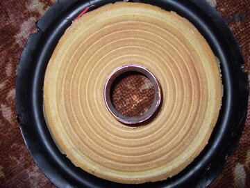

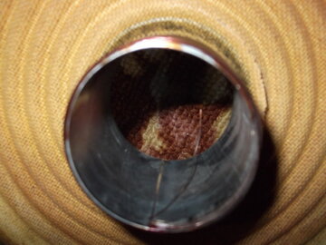

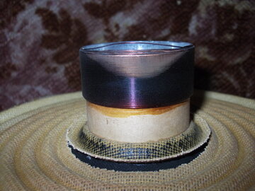

Гость loneperson Опубликовано 17 Июля, 2012 в 18:28 Жалоба Поделиться Опубликовано 17 Июля, 2012 в 18:28 (изменено) Доброго времени суток. Не стал создавать новую тему, так как вопрос похожий. Попал мне в руки автомобильный сабовый динамик Ivolga 12 калибра, диагноз как всегда "не работает". Катушка не прозванивается, когда пробуешь двигать ровно за подвес слышно что трет катушка. В итоге вскрытие показало Что можно с этим сделать? Изменено 17 Июля, 2012 в 18:32 пользователем loneperson Ссылка на комментарий Поделиться на другие сайты Поделиться
Гость alx25v Опубликовано 17 Июля, 2012 в 19:01 Жалоба Поделиться Опубликовано 17 Июля, 2012 в 19:01 Если оправка не повреждена то перематывать. Аккуратно. Тут был перегрев. Ссылка на комментарий Поделиться на другие сайты Поделиться

drummer Опубликовано 18 Июля, 2012 в 07:22 Жалоба Поделиться Опубликовано 18 Июля, 2012 в 07:22 На первом фото - ЦШ отрезана? Ссылка на комментарий Поделиться на другие сайты Поделиться
Гость loneperson Опубликовано 18 Июля, 2012 в 08:07 Жалоба Поделиться Опубликовано 18 Июля, 2012 в 08:07 На первом фото - ЦШ отрезана? не отрезана, она так оторвалась при работе динамика, тогда же я полагаю и хана катушке пришла. динамик мне достался в таком виде уже, что с ним было могу только предполагать. Ссылка на комментарий Поделиться на другие сайты Поделиться
drummer Опубликовано 18 Июля, 2012 в 08:16 Жалоба Поделиться Опубликовано 18 Июля, 2012 в 08:16 Юр, если разобрал сам, то думаю ума хватит и катушку намотать. Смотри рекомендации Игоря. ЦШ, видимо придётся искать новую... Ссылка на комментарий Поделиться на другие сайты Поделиться
Гость loneperson Опубликовано 18 Июля, 2012 в 13:01 Жалоба Поделиться Опубликовано 18 Июля, 2012 в 13:01 Юр, если разобрал сам, то думаю ума хватит и катушку намотать. Смотри рекомендации Игоря. ЦШ, видимо придётся искать новую... с цш кокраз и загвоздка (Не представляю где такую взять) оправку и катушку сделаю. Ссылка на комментарий Поделиться на другие сайты Поделиться
Dimonos Опубликовано 18 Июля, 2012 в 19:18 Жалоба Поделиться Опубликовано 18 Июля, 2012 в 19:18 с цш кокраз и загвоздка (Не представляю где такую взять) оправку и катушку сделаю. На совсем крайний случай можно сделать вот так: Только палок поменьше, хватит и 4-х. Или нитки натянуть. Только озаботьтесь о защите от пыли. Ссылка на комментарий Поделиться на другие сайты Поделиться
